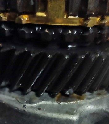

Czy zębatki 5 biegu z JH3-166 podejdą do JR5 316?
Kupiłem JR5-113 a tam ukruszony ząb

Wysłany: 2023-01-18, 00:44
Fruxo napisał/a:
Wydaje się, że powinny, to wszystko jest jedna rodzina.

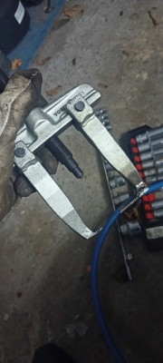

Macie jakiś patent na zdjęcia koła zębatego z synchronizatorem z wałka ? Wiadomo że ściągacz był by najlepszy ale tam do obudowy jest może 2-3 mm odstępu
dokładnie to co na filmie https://youtu.be/x7h2eTL-iLs?t=656
pamiętam że na samochodzie strasznie się z tym namęczyłem.
Czy kupić sciągacz 100mm i go piłować ?
Mam wyciąg silnikowy to odkręcę łapy i sobie cały silnik opuszczę.

Koła zębate pasują , cała różnica w synchronizatorze, nawet wyglądają na lepsze bo głębiej się zazębiają. Kupiłem najtanszy sciągacz i go przypiłowałem ale się złamał , dospawałem blaszkę i dał rade .
