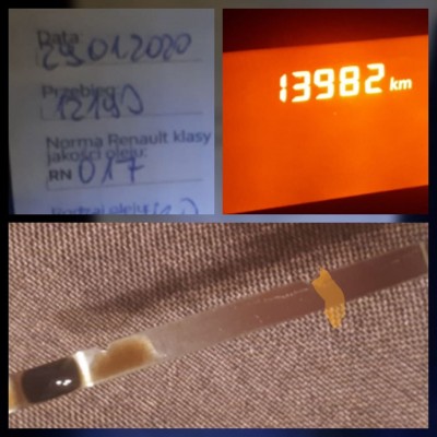

Dziś kontrola więc pokazuję pokazuję. 1792 km i zostało tyle oleju (górny znacznik na bagnecie wypada w lewym, górnym rogu markera). Wychodzi ok. 0,66 l/1000 km.
W piątek jadę do serwisu. Ciekawe co wymyślą, bo zmiana w oprogramowaniu silnika nie pomogła. 1.6 Sce H4M
W sumie zastanawiam się czy nie dać w dziale spalanie 🤣.

Długo nie pisałem, a temat się rozwija. Spalanie oleju wzrosło. Z 0,66 l/1000 km skoczyło do ponad 0,9 litra. Zmieniłem serwis na Yama i walczymy. Najpierw plombowanie korków i bagnetu, a później zabawa z silnikiem - rozbiórka, wymiana uszkodzonej pokrywy zaworów, uszczelki i odmy (podobno była seria wadliwych pokryw w 1.6 Sce). I poprawy brak. Od naprawy zrobiłem 4900 km, dolałem 3 litry oleju i musiałbym dolać jeszcze min. 1 litr.
Od dziś lodgy znowu w serwisie, zobaczymy co wymyślą.
Więc jak ktoś narzeka na spalanie 0,16 l/1000 km to niech nie narzeka :D

Sprawa trochę trwała, ale po drodze był urlop. później wyjazd w góry. Naprawa silnika (pokrywa zaworów, uszczelka, odma i coś tam jeszcze) nie przyniosły efektu. Samochód wylądował w serwisie w drugim tygodniu września, po kolejnych poszukiwaniach, oględzinach ustalono, że wymienią silnik. Po 5 tygodniach pobytu samochodu w serwisie i przejechaniu 2400 km nowym dusterem otrzymałem moją lodgy z nowym silnikiem w wersji H4MD7D.
Zrobiłem w tej chwili 1600 km i olej jak był tak jest.
Przy okazji wymiany silnika i jazd próbnych serwis orzekł, że są stuki wahaczy i już jestem po wymianie :)
