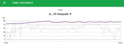

Dzisiaj sprawdzałem przez OBD - linia fioletowa
Za pierwszym razem termostat otwiera się przy ok 89*C a następnie utrzymuje temp pomiędzy 86 a 83*C
Plik ściągnięto 36 raz(y) 129,92 KB
Ostatnio zmieniony przez Killer King 2020-11-25, 16:26, w całości zmieniany 1 raz

Killer King napisał/a:
Co to za program użyłeś, z rejestracją? Ale "Temperatura chłodnicy" to mało szczęśliwy opis dla temperatury płynu chłodniczego.

Koledzy, problem w tym czego tak naprawdę temperaturę pokazują urządzenia /aplikacje. W niektórych definiują jako temp silnika / oleju silnikowego (np. komp pokładowy dacii z systemem kreskowym, albo niektóre apki), jest wskazywana temp cieczy chłodzącej. W małych silnikach są wieksze temperatury, a z powodu jego pracy i chłodzenia, temperatury będą odmienne w różnych punktach /elementach /cieczy silnika.
Znalazłem w notatniku efekty pomiarów temp których dokonałem kilka miesięcy temu:
    badania na włączonym silniku po przejechaniu 40 km
    -temp zewn 16 C [komputer pokładowy]
    -temp w kabinie 21 C [wtyczka w gniazdko]
    -temp płynu chłodzącego 95-98 C [MotorData OBD]
    -ekran 4 kreski [komputer pokładowy]; czyli zakres temp 93-103 C
    -temp oleju siln :?: 86-94 C [MotorData OBD]
    -temp bloku silnika przy sondzie lambda 139 C [sonda elektronicznego miernika]
    -temp boku silnika 90 C [sonda elektronicznego miernika] może więcej
    .temp silnika cieczy chłodzącej? [ddt4all: BCM/UCH - T4_VS_BCM... SW15_1 - EnergyManagement - Read EEM First Analyse Variables]
    lub (dużo danych) [ddt4all: BCM/UCH - T4_VS_BCM... SW13_1 - GEE /GEE-Read]
