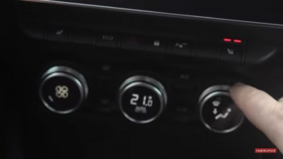

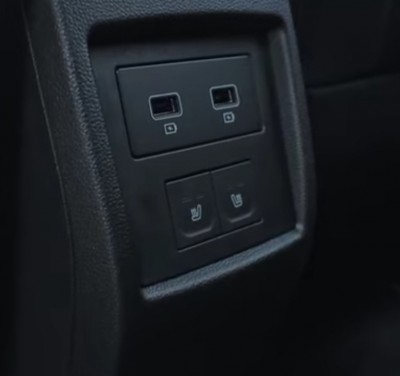

W rosyjskim nowym Renault Duster podgrzewanie ma już regulację - 2 poziomy, a dodatkowo są grzane 4 litery na tylnych skrajnych miejscach...
tył
Plik ściągnięto 624 raz(y) 135,3 KB
przód
Plik ściągnięto 446 raz(y) 226,51 KB

Wysłany: 2021-02-19, 10:00
Zgodnie z instrukcją nowego Sandero, grzanie foteli przednich będzie 2-stopniowe i wygląda dokładnie jak na zdjęciu z rosyjskiej wersji. Nie wiem czy można na to liczyć w pakiecie "Klimat + Zima", który ma wrócić do konfiguracji w połowie marca.
