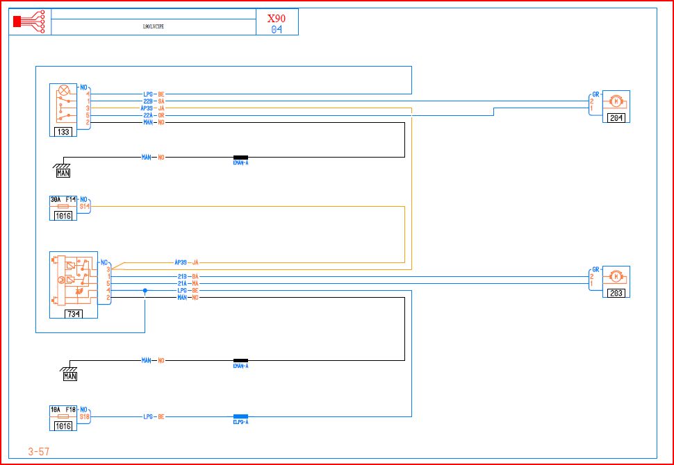

fotolabor napisał/a:
Bimetal
Nie:
Ostatnio zmieniony przez laisar 2012-11-02, 14:49, w całości zmieniany 1 raz
Posty: 2384
Wysłany: 2012-11-02, 15:18
Nie:
A z polskiego na nasze? Bo tego schematu nie ogarniam. :( Czy da się do uniwersalnego, pięciostykowego, nieimplusowego przełącznika dodatkowo zaimplementować impulsowość? Jeśli tak, to czy da się w prosty sposób? Bo w nieprosty (Arduino :) bym umiał. :P

Wysłany: 2012-11-02, 15:44
W module 734 układ pomiarowo prądowy powoduje to ,że po przekroczeniu pewnej wartości prądowej przekaźniki przełączają biegunowość na silniku .

Wysłany: 2016-05-25, 20:31   Montaż elektrycznych szyb - Logan MCV 2007
Cześć. Wiem, że są podobne tematy, ale nadal nie wyczerpują one tematu szyb elektrycznych i ich montażu w wersji, która ich zupełnie nie posiada.
Nasuwa się pytanie - tania, uniwersalna chińszczyzna z allegro czy używany oryginalny mechanizm też z allegro?
Jeśli się zdecyduję na drugą opcję, to co muszę kupić? Siłowniki, przyciski na konsolę środkową i co jeszcze? Sama linka i ta rama już tu przeczytałem, że jest ta sama dla wersji z systemem korbotronic ;) i elektrycznej.
Najważniejsze - jak to podłączyć, bo widzę że do UCH sterowanie szyb nie wchodzi?
Bo w przypadku pierwszej opcji wystarczy pewnie stosować się do instrukcji i zastąpić przyciski z zestawu tymi oryginalnymi do Logana.

No właśnie szukam części z innego Logana, tylko nie wiem które dokładnie. Inaczej. Jest do tego jakiś sterownik w ogóle? Czy prosty układ zasilanie-przycisk-silniczek? Gdybym wiedział których komponentów szukać, to bym nawet nie pytał :D

schematy elektryczne sie klaniaja, wtedy prawie wszystko jasne .
sciagnij sobie takie cos VISU , tylko ze do logana , chociaz moze nawet i z dustera ph1 nie bedzie sie roznic ta instalacja
Duster_H79_VISU_V5.0_2011_03_14.rar
-> do Logana

Dzięki, przydało się. Jeszcze manual serwisowy przejrzałem. Czyli z tego co wyczytalem, po prostu podłączam do przycisku w odpowiednie piny masę, +12 z akumulatora lub zapłonu, zależy jak chcę i dwa wyjścia pod siłownik?

antychrust napisał/a:
Tak.

Chcę zamontować fabryczne elektryczne szyby do logana 1 van. Kupiłem:
- Fabryczne siłowniki elektryczne
- Fabryczne przyciski do konsoli
- Boczki bez otworów na korbki.
Czy kojarzy ktoś gdzieś schemat podłaczenia tego ustrojstwa (zwłaszcza schemat przycisków)? Czy jakichś elementów mi jeszcze brakuje poza przewodami? Szukałem po forach ale większość tematów jest z ~2010 z martwymi zdjęciami.

http://www.daciaklub.pl/forum/viewtopic.php?t=1696
To znalazłem, faktycznie schemat jest, chociaż zmyliły mnie oznaczenia, ale to już ogarniam. Wygląda na to, że nic więcej nie potrzebuję.
Czajo napisał/a:
a ile mniej więcej to kosztowało? zastanawiałem się nad tym w swojej Sandrze 2 i żałuję, że nie dopłaciłem tych 350 zł za elektryczny tył
Dałem po 49zł za podnośniki, po 49zł za boczki (można to olać i dopasowywać zaślepki) i po 20zł za oryginalne przyciski.
Podsumowując piny przełącznika sterowania szyb to:
1 1.5 21B STEROWANIE OPUSZCZANIEM SZYBY KIEROWCY CS5C
2 1.5 MAN MASA ELEKTRYCZNA PRAWEJ BELKI DESKI ROZDZIELCZEJ CS5C
3 1.5 AP39 + PO ZAPŁONIE ZABEZPIECZONE BEZPIECZNIKIEM PODNOŚNIKA SZYBY KIEROWCY CS5C
4 0.75 LPG + LEWEGO ŚWIATŁA POZYCYJNEGO ZABEZPIECZONY CS5C
5 1.5 21A STEROWANIE PODNOSZENIEM SZYBY KIEROWCY
