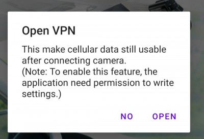

nowy napisał/a:
Gagman napisał/a:
Nie masz problemów z połączeniem telefon-kamera przez wifi
Trochę trzeba się nagimnastykować przy połączeniu. Kolejna rzecz to strasznie długo i często buforuje odczyt zdarzenia z karty pamięci po wifi i blokuje internet mobilny w telefonie i przy nawigacji z telefonu leci offline.
Po 5GHz też tak długo odczytuje?
Nadałeś aplikacji uprawnienia systemowe?
Plik ściągnięto 7 raz(y) 183,46 KB
nowy
Silnik: TCe90
Wersja: Techroad
Dołączył: 03 Lut 2020
Posty: 496
Skąd: DTR
Wysłany: 2021-12-10, 17:24
Nie sprawdzałem, bo nie za bardzo wiem gdzie, co i jak? Po pół roku czasu przestałem sie tym bawić. Jest jak jest, a gdy coś potrzebuję biorę do domu i podłączam do laptopa po kablu.
Ogólnie odcina internet po połączeniu telefonu z kamerką, bo z tego co napisałem wynika, że tylko przy przesyłaniu nagrania tak sie dzieje
Ostatnio zmieniony przez nowy 2021-12-10, 17:27, w całości zmieniany 1 raz
