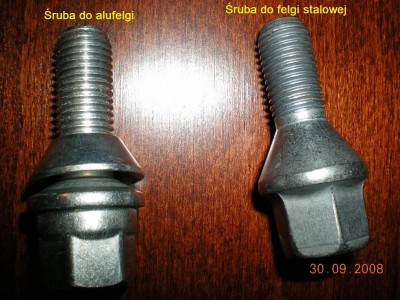

do alufelg najzdrowsze są takie - nie uszkadzają miękkich gniazd podczas dokręcania, bo podkładka jest ruchoma. Oczywiście kształt podkładki zależy od gniazda - może być stożkowy lub półkulisty ( choć ten drugi o wiele rzadziej). Na zimę warto nabyć śruby kadmowane, kosztują niewiele więcej od zwykłych i nie boją się solanki. Przy wymianie samemu warto zaopatrzyć się w klucz dynamometryczny i pilnować momentu dokręcenia zgodnego z danymi fabrycznymi. Zanim to zrobiłem, po drugiej zimie wyrzuciłem 15(na 20) przekręconych szpilek do DD (tak uczciwie je dokręcałem :-) )

Ogólnie tak. Trochę się ciągną te z stalówek na aluskach ale jest okej.
Do aluminiowych powinny być z ruchomym kołnierzem. Dla stalówek zwykłe z stałym. Są zamienne i nie ma problemów.

Rozumiem, że macie śruby dedykowane do felg aluminiowych, te z podkładkami stożkowymi.
W obecnym Dusterze, też je stosuje do felg stalowych i nic niepokojącego się nie dzieje.
Chociaż kiedyś czytałem i nawet widziałem (w samochodzie brata i było to dawno) jakie efekty tego były, kiedy ,,mechanik" przykręcił alusy na śrubach do stalówek.
