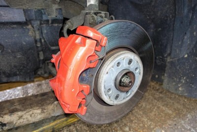

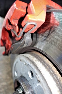

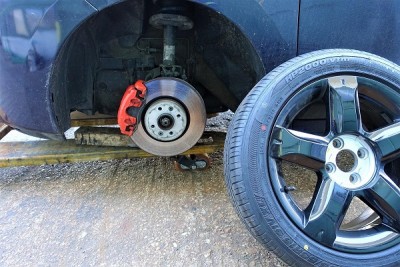

Zdjęcia moich 300mm tarcz Jurid White co montowałem do Lodgy po przebiegu 15 tyś. kilometrów. Autko hamuje :-P bez protestów :-D
Myśle, że w Dusterze będzie tak samo jak u mnie ;-)

Tak, tak wymiana pompy dała efekt: mniejszy skok pedału i więcej płynu hamulwego do zacisków. Oryg. tłoczki w zaciskach 54mm a z Laguny 57mm średnica. Jest potrzeba więcej płynu. Od razu była montaź pompy odczuwalna na pracy układu.
Duster ma 22mm pompe a Scenic, Megane 24mm. Trzeba poszukać która pasuje do kastrola, rozstaw śrub, długość i ustawić luz popychacza tłoczku w pompie hamulcowej. Albo cały komplet zamontować.

zaciski i kłocki Laguna III, tarcze Grand Scenic II. Felgi 16"
