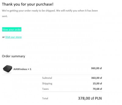

Coś dziś u nich drgnęło Można było kupić za złótówki i całkowity koszt z wysyłką to 378zł. Było też napisane, że mozna spodziewać się dostarczenia w ciągu tygodnia.
