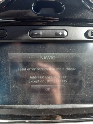

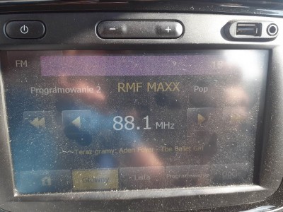

Kupiłem lodgy i mam kilka problemów z medianav wywala error oraz pasek głośności jest dziwnego różowego koloru oraz jak wchodzę na tel jest niekompletna no i pasek nawigacji jest szary i nie można go kliknąć

jeśli to MN1 czyli soft od 1.0.0 do 4.1.0 to niestety sypią się pamięci
co z tym zrobić znajdziesz na forum - polecam szukać MN2 lub MN3

Pamięć na płycie się sypie, można wlutować kartę SD zamiast niej.
