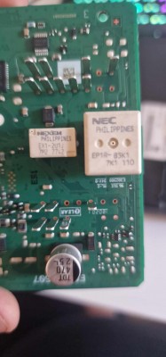

Hej,
Niestety w moim BCM padł przekaźnik wycieraczek, niestety po kupnie używki okazało się, że również nie działa do końca przekaźnik i jest problem. Znajomy powiedział, abym znalazł mu konkretne przekaźniki z tego BCM i przelutuje go na nowy.
Czy jest ktoś w stanie mi odpowiedzieć na pytanie czy za wycieraczki odpowiada ten mniejszy przekaźnik i czy ten z linku będzie odpowiedni, aby go zamienić.
https://www.mouser.pl/Pro...B15LI%2Fg%3D%3D
Widzę, że był podobny temat z DD1, ale niestety są to inne przekaźniki.
