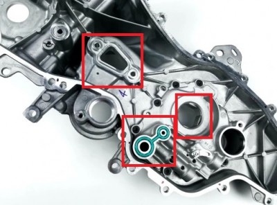

Wysłany: 2023-09-09, 18:23   Podsumowanie - dotyczy silnika SCE 1.0
Podsumowanie.
Dzisiaj odebrałem samochód z warsztatu, więc kończę temat małym podsumowaniem.
Wymiana jest możliwa bez wyciągania silnika z samochodu (zdjęto koło i nadkole).
Jest to operacja czasochłonna ze względu na użycie przez producenta masy uszczelniającej „gdzie się tylko dało”. Powoduje to konieczność delikatnego demontażu (oprócz osprzętu, czujników kostek itd.) w szczególności plastikowej pokrywy zaworów. Łatwo to „dziadostwo” uszkodzić/połamać i narobić sobie kosztów. Podczas całej operacji należy wymienić uszczelki które występują pomiędzy lewą demontowaną częścią silnika (zawierającą w sobie pompę oleju numer ASO: 150000205R) a prawą oraz uszczelkę montowaną za kołem pasowym. Otwarcie silnika powoduje konieczność całkowitego zlania zarówno oleju jak i płynu chłodniczego. Dodatkowo do przemyślenia jest kwestia wymiany o-ringów uszczelniających na wariatorach oraz samych wariatorów (oczywiście to są kolejne koszty). W moim przypadku nie udało się kupić tej zielonej uszczelki i została „stara” Aso stwierdziło brak tego elementu nawet we Francji).
Na koniec staranny montaż całości znowu na nowy uszczelniacz, potem wymagany czas na wyschnięcie masy przed zalaniem płynami.
U mnie wymieniono komplet ze zdjęć z postów powyżej (łańcuch, napinacz, zębatkę dolną, ślizgi) pompę wody i pasek osprzętu oraz uszczelkę za kołem pasowym.
Koszty całej zabawy w moim przypadku poniżej 1500zł uznaję za dobry, szczególnie w porównaniu z ofertą ASO które wyliczyło na min 7000zł (zapowiedziano mi to minimalna cena orientacyjna).
Jeśli ktoś jeździ mało i będzie to robił np. po 10 latach żywota samochodu to warto rozważyć jeszcze wymianę gumowych mocować silnika (tzw. poduszki) bo ta lewa i tak musi być zdemontowana a ten silnik bardzo „telepie”. To oczywiście kolejne koszty (obecnie 300-400zł).
Na koniec „warto zapłakać” nad poziomem współczesnej motoryzacji, gdzie „biały człowiek” w 21 wieku nie potrafi wymyślić niezawodnego „wozidełka” które potrafi przejechać te 500 000 Km bez takich „cyrków”. Idę zamówić Mustanga GT, chyba jeszcze są legalne….
