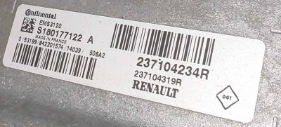

Liczę na pomoc grupowiczów bo nie mogę znaleźć schematu do tego silnika.
Mam do renault k4m ale to nie od tego typu. Jedyne co wiem i udało mi się ustalić to przekaźnik sprawny bo + podaje do wtyczki cewki, przejście połączenia szeregowego między 2gą a 3cią wtyczką również jest, jedynie brak sterowania. Musiałbym pruć całą wiązke aby wyśledzić do którego pinu leci kabelek w sterowniku i sprawdzić czy podaje sterownik sterowanie. Niestety jest to zbyt delikatna robota której nie podołam sam. Jak macie schemat to porzućcie go na forum to zbadam bezpośrednio pin sterownika i nie będe musiał pruć całej wiązki.

No faktycznie ciężko coś znaleźć na necie do tego ECU.
Możesz odłączyć aku, odpiąć wtyczkę z ECU, wtyczkę z cewek i porostu odnaleźć kable pomiędzy ECU i cewkami normalnie powinny być 2 kable tego samego koloru co przy cewkach. Jeżeli na jednym masz cały czas 12v, czyli rezystancja powinna być na poziomie 0 ohm, na drugim masz jakieś dziwne napięcie to pojawi się rezystancja. Zobacz też przede wszystkim czy wtyczki nie są zaśniedziałe. Przypominam, iż we wtyczce z ECU są bardzo cienkie piny, więc potrzebujesz miernika z bardzo ciękimi wsuwkami. W innym przypadku porozginasz konwektory i narobisz bigosu.
