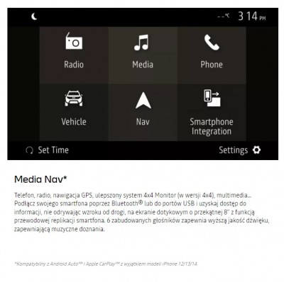

Wysłany: 2023-06-07, 15:06   Powrót bezprzewodowego AA i CarPlay
Szukam informacji na temat działania MediaNav w nowych daciach wyprodukowanych w 2023 roku.
Według informacji ze strony internetowej Dacia bezprzewodowy AA i CarPlay powrócił do nowych aut.
Potwierdza to też filmik na YT: https://www.youtube.com/watch?v=SF-RZVcT_C4
Mówią o tym w 5 min 50 s filmiku.
Kolejna sprawa ... MediaNav kompatybilny z iPhone każdym oprócz 12,13,14 ?
Dlaczego najnowsze modele miałyby tego nie mieć ?
Czy to jest jakiś błąd na stronie ?

Wysłany: 2023-06-07, 17:28
Replikacja telefonu to nie jest AA czy CP.

Wysłany: 2023-06-07, 19:39
Black Dusty napisał/a:
Mylisz się kolego.
AA i CP to jest replikacja telefonu.
Dowód: https://www.youtube.com/w...nel=DaciaPolska
Już w perwszym zdaniu o tym mówią.

Wysłany: 2023-07-12, 13:55
Wiadomość dla potomnych:
Dowiedziałem się, że każdy samochód z MediaNav zamówiony w marcu 2023 i później posiada fabryczny bezprzewodowy Android Auto i CarPlay.
Potwierdzam to na moim własnym przykładzie. Odebrałem Dustera kilka dni temu i wszystko działa bezprzewodowo. Nie ma znaczenia także telefon. Sprawdzałem na Samsung Galaxy S20, iPhone 14, iPhone 13 mini oraz iPhone SE (2020)

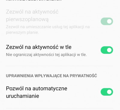

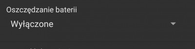

Wysłany: 2023-11-02, 17:52
Czy oto chodzi? A może to drugie (to już jest w Yanosiku)
Plik ściągnięto 1 raz(y) 23,97 KB
Plik ściągnięto 3 raz(y) 134,39 KB
Ostatnio zmieniony przez labondz 2023-11-02, 17:58, w całości zmieniany 1 raz

Wysłany: 2023-11-02, 18:48
tak

Wysłany: 2023-11-02, 18:55
Po tych "białych" nie pomogło.
A tego "czarnego" co jest w Yanosiku dopiero niedawno zauważyłem więc jeszcze nie testowałem

te "białe" to system? to szukaj jeszcze ograniczenia baterii w szczegółach aplikacji
labondz
Silnik: 1,6 sce
Dołączył: 04 Paź 2023
Posty: 43
Skąd: Podkarpacie
Wysłany: 2023-11-02, 19:58
Białe to szczegóły aplikacji. Czarne to już w samym Yanosiku w ustawieniach było oszczędzanie baterii, to zmieniłem.
W samym systemie Android jeszcze szukam...bo coś mi świta. Jest jeszcze w systemie w ustawieniach baterii optymalizacja ale to też próbowałem i nie pomogło
