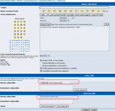

Tu masz link do: instrukcja dodaj załącznik / zdjęcie. Nie należy przesadzać z rozmiarem. tak bezpiecznie do 200KB.
Plik ściągnięto 74 raz(y) 177,67 KB

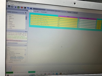

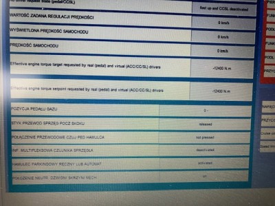

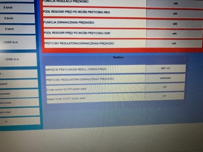

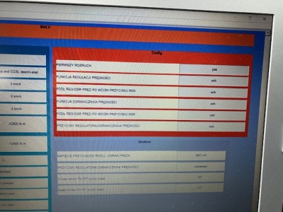

A tutaj jeszcze kilka zdjęć z DT4All. Konfiguracja sprzęgła (dotychczasowa)jest na jednym ze zdjęć, zmieniłem wszystko na "true" ale nic to nie dało. ECU odczytuje mi tylko te na czerwono i na zielono. Ten SID310 wybrany z listy....a to jest mój (co widać w zrzutach z ekranu z pyrena)

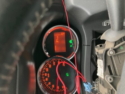

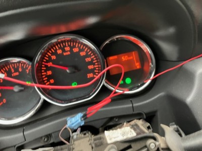

Tempomat działa. Sprzęgło i hamulec rozłączają prędkość tylko nie znika zadana prędkość z wyświetlacza. To może być związane z tym: "(Informacja multiplexowa czujnika sprzęgła - deactivated ) , więc nie ma możliwości uruchomienia na CC". Rozebrałem czujnik sprzęgła, podgiąłem blaszki - zamówiłem oczywiście nowy. U mnie jest taki z 4 stykami - kosztuje 220 PLN. Mimo tej informacji - tempomat działa. Błąd w pyren udało się skasować i jest czysto.
