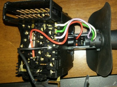

Po 12-stu latach użytkowania dopadło i mnie. Czerwony kabelek uksyty, klakson zamilkł.
Naprawa niebyła szybka ze względu na przeprowadzenie nowego kabelka ø 0,75 według pomysłu producenta tyleż, tylko że proces polegał od dupy strony.
1. Odlutowanie starego kawałka w manetce i wyjęcie tegoż kawałka owiniętego wokół manetki poprzez popchnięcie igłą od strony uksytej i obracanie lewo/prawo kostki obrotowej.
2. Dremelem poszerzenie z dwóch stron kanału/chwytów kabla na manetce.
3. Przygotowanie końcówki nowego kabelka poprzez dolutowanie cienkiego drucika stalowego do owej końcówki kabelka i przeprowadzenie go przez kanał manetki według p.1, ale bez igły.
4. Dolutowanie tegoż kabelka do styku w manetce.
5. Drugi koniec kabla to już prościzna zamiana poprzez prze lutowanie kabli na styku i odpowiedni ułożenie kabla względem pozostałych.
voilà.

W mnie też w dwunastym roku eksploatacji padł klakson czyli urwany czarny kabelek w manetce. W sumie pierwsza awaria samochodu od nowości. Lutownica w dłoń i kawałek nowego przewodu i gotowe :-D
