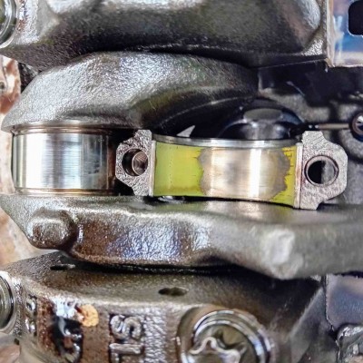

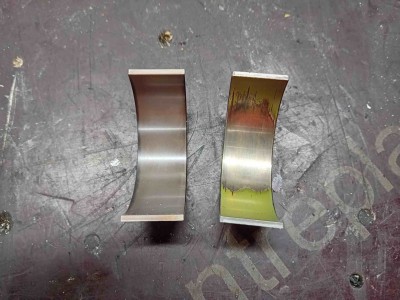

Tak wyglądają u mnie panewki korbowodowe po przebiegu 230 kkm.
Auto od nowości w moich rękach. Pierwsza wymiana oleju po 1000 km od zakupu następne między 9 a 11 tys km. Olej to zawsze byl elf rn720 i chyba raz motul, ale to nic nie zmienia. Panewka ze zdjęcia to 4 od pompy czyli najbardziej oddalona. wg renault to pierwsza, bo licza od skrzyni. Zużycie gornej panewki po pomiarach to 0.05 mm. Wał korbowodowy ok. Bez zużycia i zatarć. Panewka jak widac zeżarły teflon i zaczęło atakować warstwę miedzi. Na panewce jast tylko jedno miejsce gdzie wyczuwamy bruzdy paznokciem ( lekkie, dopuszczalne) reszta to tylko oznaki zużycia.

Zgadza się , panewki najbliższe koła zamachowego najbardziej dostają po dupie.
Na jakie zmieniasz ?

O ku.. ale śmieci, nie słyszałeś pukania ?
Sprawdzałeś ciśnienie oleju ?
Wysłany: 2024-06-27, 13:57
Wymieniam na oryginał kupiony w znanym sklepie, bo niestety we Francji panewki nie dostępne.
Przy tym zużyciu nie bylo żadnych niepokojących odgłosów. Pojazd na zimno i gorąco zachowywal sie wzorowo.
Cisnienie oleju ok
I do tego w lodgy trzeba coly wózek wyciągnąć, wiec nie malo roboty.

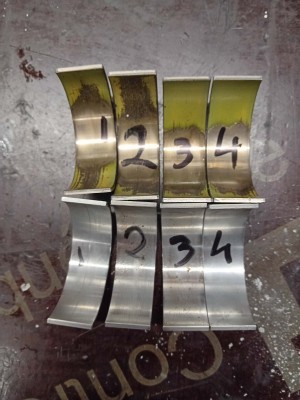

Przyszły nowe panewki i chcialem sie dowiedziec, ktore sa te wzmocnione?
No i dokrecanie to nic sie nie zmienilo cały czas 20Nm i 45 st.?
Dolne w obu przupadkach takie jakby aluminiowe
Plik ściągnięto 27 raz(y) 123,22 KB
Ostatnio zmieniony przez shrek 2024-06-29, 09:05, w całości zmieniany 1 raz
Posty: 3747
Wysłany: 2024-06-29, 13:20
Problemem jest pompa i niskie ciśnienie przy nagrzanym oleju - długa jazda z dużym obciążeniem np 3tys rpm , np. autostradą przy > 130km/h, zwłaszcza w ciepłe dni. Na zimnym oleju jest ok , ale później już ta pompa zębata nie tworzy dobrego ciśnienia. Polecam więc podłączenie sobie manometru do kabiny ( ok 100pln czujnik z wyświetlaczem) pod czujnik ciśnienia przy filtrze oleju przez trójnik (ok 40pln) albo tzw. "kanapkę" pod wkład filtra .

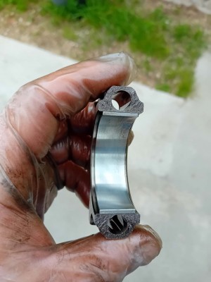

Panewki 1 od strony pompy olejowej.
