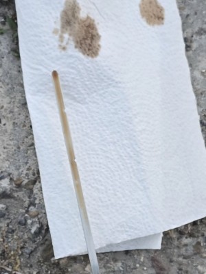

Nie mogę poprawnie sprawdzić stanu oleju w Dacia Sandero Stepway 3 2024 1.0 TCe 110 km. Bagnet wycierany do sucha 5 razy ,obracany o 180Stopni. Miałem w życiu kilka samochodów tutaj poległem. Olej wymieniał serwis Dacia. Samochód stoi2 dni w garażu bez jazdy.

Wygląda jakby było za dużo.
Ale spróbuj tak:
Wyciągnij bagnet i połóż gdzieś na boku.
Odkrec korek od nalewania oleju i odłóż na bok.
Zostaw tak na 15 min albo nieco dłużej i spróbuj wtedy zmierzyć. Powinno wtedy wszystko spłynąć i powinien pokazać właściwy poziom.
Jeżeli nadal będzie za dużo, to raczej jest go za dużo.

swoją drogą jak na świeżo wymieniony olej to jakiś taki ciemny...
Wymieniałem ostatnio u siebie i nawet po przejechaniu kilkuset km jest jaśniejszy niż ten na Twoim zdjęciu.. prawie przezroczysty i lekko żółtawy (coś jak olej rzepakowy spożywczy)
Na pewno wymienili olej razem z filtrem?

tomkasz Tak. Pomogło. Nie zrobiłem zdjęcia, zrobiłem tak jak pisałeś i jest bardzo wyraźny odczyt. Poziom oleju jest maksymalny. Dziękuję za poradę.
U mnie obracanie bagnetu i wycieranie nic nie daje. Jedynie sposób tomkasz zadziałał.
keikan Trochę przekłamany kolor jest na zdjęciu. Były słabe warunki oświetleniowe, w rzeczywistości olej jest jaśniejszy jak na zdjęciu. A czy wymienili mi olej,to na 100% nie jestem pewny. Byłem w serwisie cały czas, Ale nie patrzyłem im na ręce. Od dziś będę.
