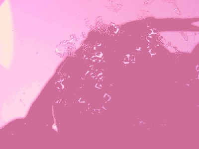

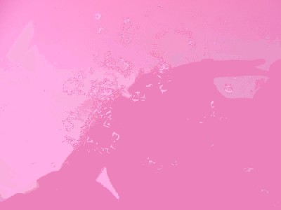

Jak obiecałem zamieszczam fotki przedstawiające "obsranie" lakieru i jego skutek.
Plik ściągnięto 459 raz(y) 55,5 KB
Plik ściągnięto 455 raz(y) 60,9 KB
Ostatnio zmieniony przez erenka 2010-09-27, 09:51, w całości zmieniany 1 raz

Od "obsrania" to ewentualnie lakier może się trochę odbarwić, ale nie coś takiego!!

ja powiem tak z lakierami wodnymi nie mam do czynienia ale jestem kierownikiem lakierni proszkowej i to co widze na tych zdjeciach to jak dla mnie zle przygotowana (odtłuszczona) powierzchcnia przed malowaniem ewidentna wada lakiernicza jak bym cos takiego zobaczył to wyrzucił bym element na zlom i pomalował nowy i prosił klienta o wybaczenie ze mu bubla dalem
p.s.
wyrzuciłbym bo raczej nie bardzo mozna takie sprwy poprawiac jesli chodzi o farby proszkowe pozatym istnieje ryzyko ze to samo stanie sie w innej czesci elementu pomalowanego ale oczywiscie na farbkach mokrych sie nie znam wiec moze sie myle
