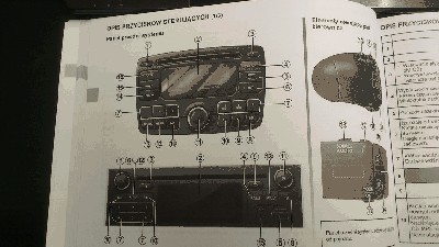

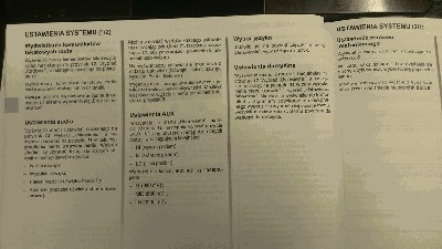

Posty: 7547
Wysłany: 2014-07-10, 11:28
Spróbuj wprowadzić ustawienia fabryczne.
Plik ściągnięto 276 raz(y) 133,98 KB
Plik ściągnięto 218 raz(y) 139,85 KB

Posty: 7547
Wysłany: 2014-07-10, 11:38
Właśnie tu problem.
Radio nie dostaje sygnału że ma włączony silnik.
Powiedz czy po odpaleniu radio samo się włącza, czy musisz ręcznie go włączyć?
Tak dla pewności pytam.
Do radia idzie kostka, z chyba 8 przewodami sterującymi oprócz zasilania, głośników i pilota.
