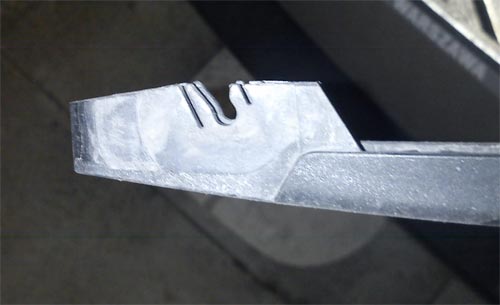

Fabryczna wycieraczka tylna w MCVce od początku wydawała mi się nieco po daciowemu za krótka, więc jakiś czas temu przy okazji wymiany piór z przodu założyłem "płaszczaka" z Motgumu także na tył:
Co prawda oryginalny trzpień środkowy
który wchodzi w ramię
jest nieco cieńszy, ale nowe pióro trzyma się mocno i przez ponad rok nigdy nie było z nim problemów, uznaję więc, że patent się sprawdził.
Tylko nieco jednak przedobrzyłem z długością - 38 cm okazało się zbyt duże i chociaż bez problemu mieści się na szybie, to po ok. 3 cm na końcach nie jest wystarczająco mocno dociskane, by wycierać powierzchnię. Gdyby więc ktoś chciał zmienić pióro, to w starej MCVce polecam wypróbować np rozmiar 33 cm.
(Powinno zadziałać także w pozostałych modelach, ale być może z jeszcze innymi rozmiarami).

Wysłany: 2016-03-05, 13:31
Marmach napisał/a:
Czy ktoś może wie, jakiej długości powinna być wycieraczka na tył do Logana MCV? Czy to jakaś specjalna konstrukcja, czy piórko jest tak samo montowane, jak na przód?
Odnawiam pytanie w kwestii mocowania - czy jest takie samo jak w przednich - innymi słowy, czy wystarczy po prostu kupić wycieraczkę długości 35 cm i wymienić? W ramach walki z nudą zadzwoniłem do aso, gdzie zaoferowali mi wymianę razem z ramieniem za pierdylion zł, bo "tak to jest opisane gdzieś-tam". Grzecznie podziękowałem. ;-)
Wysłany: 2016-03-05, 14:03
Martens napisał/a:
Nie - przecież powyżej są moje zdjęcia, można porównać.
Martens napisał/a:
J.w., fotki - jeśli pióro będzie z bolcem, a nie jakimś innym wynalazkiem, to da się założyć.
A oryginał nie z ASO, np tu - http://wycieraczka.net/wy...leo-p-4972.html
