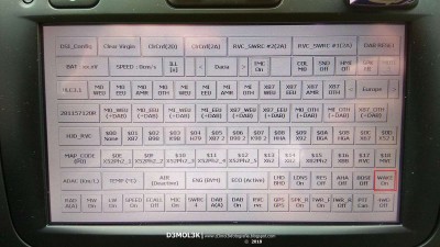

Jak Wam zachowuje się Media Nav Evolution z tym oprogramowaniem przy wysiadaniu z auta?
Odnoszę wrażenie że przy starej wersji 9.1.1 po wyłączeniu zapłonu, wyjęciu kluczyka ze stacyjki przy włączonym radiu po otwarciu drzwi radio gasło, robił się czarny ekran. Zamykało się z pilota auto i ekran radia tez był czarny i nic się nie świeciło przy przełącznikach pod radiem.
Obecnie wydaje mi się że kiedy radio gra i wyłączamy zapłon, wyciągamy kluczyk ze stacyjki i otworzymy drzwi to radio gaśnie ale przechodzi w tryb zegara. Zamykamy drzwi, zamykamy auto z pilota i u mnie zegar dalej wyświetla godzinę a nad przełącznikiem zamykania drzwi od wewnątrz pali się czerwona dioda i pali się to dość długo :shock: .
Też tak macie może?
Wysłany: 2018-07-22, 16:21
Możesz wrócić do starego systemu wyłączania poprzez kody testowe, menu MICOM i kliknięcie przycisku ekranowego na off o nazwie ( pisze z pamięci) WAKE UP

Wysłany: 2018-07-22, 17:03
jas_pik napisał/a:
Czyli ten zaznaczony na czerwono na dołączonej grafice?
Plik ściągnięto 377 raz(y) 202,22 KB
Wysłany: 2018-07-22, 17:05
Tak

d3mol3k napisał/a:
Obecnie wydaje mi się że kiedy radio gra i wyłączamy zapłon, wyciągamy kluczyk ze stacyjki i otworzymy drzwi to radio gaśnie ale przechodzi w tryb zegara. Zamykamy drzwi, zamykamy auto z pilota i u mnie zegar dalej wyświetla godzinę a nad przełącznikiem zamykania drzwi od wewnątrz pali się czerwona dioda i pali się to dość długo .
U mnie tak właśnie jest przy sofcie 9.1.1 Dopiero jak otworzę drzwi to radio gaśnie. Albo samoczynnie gaśnie po jakimś czasie siedzenia w aucie ze zgaszonym silnikiem.

Wysłany: 2018-07-22, 22:49
Jeśli wyłączysz WAKE w menu testowym, ale nie zmienisz połączenia MediaNav (źródło sygnału zapłonu), to właśnie się stanie. MediaNav włączy się całkowicie po odblokowaniu drzwi i będzie działać przez kilka minut po zamknięciu drzwi. E. g. nie zacznie pokazywać zegara i nie wróci do zegara po zatrzymaniu silnika i otwarciu drzwi.

@Belphegor - ok tak mam ale dziwi mnie to że jak zamknę auto po wyjściu z niego pilotem to zegar dalej się pali nw wyświetlaczu i dodatkowo pali się kontrolka nad przyciskiem zamykania drzwi od wewnątrz. A wydawalo mi się że do pewnego czasu po otwarciu drzwi radio wyłączało się całkowicie łącznie z zegarem. Ale może mi się wydawało?. Zmieniłem wake na off to fakt radio włącza się po otwarciu drzwi i wyłącza przy wychodzeniu z niego na koniec. Ale zegar właśnie pali się dalej kilka minut wrrrrr :( (no i kontrolka zamknięcia drzwi od środka).
Wysłany: 2018-07-23, 16:10
Tak jak napisał "lajo" jesli chcesz aby było jak w starszych modelach musiałbyś zmienić przyłączenie sygnału WAKE UP w złaczu na inne

Wysłany: 2018-07-23, 22:28
Ja tu z kolegami nie do końca się zgodzę. Testowałem u siebie zmianę tego parametru Wake up w ddt4all (są 2 parametry). zmieniając sam parametr uzyskiwałem inne zachowanie media Nav. Jedno z nich wyłączały nawi zaraz po otwarciu drzwi a drugie standardowe zachowanie

lajo napisał/a:
Czy jest możliwość zmiany tego czasu załączenia zegara na ekranie navi po zamknięciu auta w trybie menu testowego? Przestawiłem Wake w moim radio (nie pamiętam teraz jak jest obecnie - jutro sprawdzę i dopisze posta z widokiem ekranu micom_test) i radio wyłącza się po otwarciu drzwi kierowcy. Tylko ten długi czas wygaszania zegara na ekranie to masakra :(.
