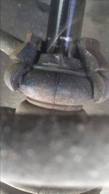

Zmieniłem na przedniej osi koła stronami , napompowałem własnym manometrem ale było dobrze.
Ściąga jak by mniej ale dalej ściąga na prawo. Po prawej stuka na każdej większej nierówności od razu po najechaniu na przeszkodę.
Po lewej stronie znalazłem uszkodzoną osłoną amortyzatora. Po prawej jest tylko pęknięta guma ale to by nie stukało.

Ustaw koła samochodu na wprost i otwórz maskę. Popatrz czy identycznie wyglądają talerzyki od górnego mocowania amortyzatora. Jak cos podjedź jutro na stację diagnostyczna i za 20-30zł sprawdza Tobie całe zawieszenie i układ kierowniczy. Ja dalej sie upieram, ze stuki mogą pochodzić z uszkodzonej poduszki amortyzatora.
