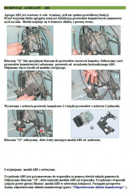

Wysłany: 2016-10-07, 14:23
Może są takie same z książki naprawa sandero?
Plik ściągnięto 179 raz(y) 142,83 KB
