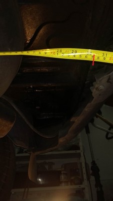

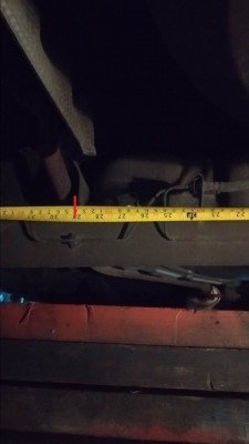

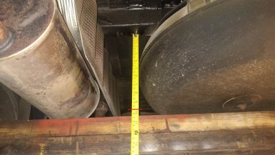

Wysłany: 2020-08-03, 20:57   Duster I największy zbiornik lpg 4X2
Musze wymienić zbiornik po fabrycznym lpg , wlazłem pod samochód i z moich pomiarów wyszło że wysokość od belki wzmocnienieniowej to ok 25 cm (linia zderzaka to 30cm )
szerokość ok 74 cm a długość 77cm
czyli wychodzi coś takiego
https://www.agsiedlik.pl/...i1057-k190.html
lub wyższe
https://www.agsiedlik.pl/...i3367-k190.html
Mocowanie takiej butli zrobił bym z pomoca kolegów na zakładzie gdzie mamy dostęp do tokarek. Mam śruby kolejowe na pewno nie puszczą trzeba tylko mocowanie do bloachy pomyśleć sensowne ? Może duży akrusz blachy 4mm od góry i śruby do zbiornika ? Mam tu spawaczy tokarzy itp więc rade damy
Rozumiem że potrzebuje do tego wielozaworu Landi Renzo E13 67R-01 0144

Wysłany: 2020-08-03, 21:42
We wcześniejszym temacie twierdzono, że mieści się 80 dm3 - http://www.daciaklub.pl/f...pic.php?t=10320
O kiepskim mocowaniu także był donos, sprawę rozwiązała blacha 120x120x4 mm - http://www.daciaklub.pl/forum/viewtopic.php?t=6920
