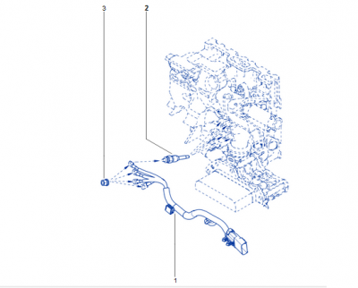

Wydaje mi się, że nowe silniki 1,5 Blue DCi mają już podgrzewacze płynu. Do jednego klienta wysyłałem i wyglądało to jak świeca żarowa.
Zdjęcie poglądowe:
Plik ściągnięto 370 raz(y) 76,08 KB

Mam błąd 1 i 3 grzałki nurkowej.
Tak że chyba są. Sam nie wiem. W samochodzie nie znalazłem nic co by odpowiadało wyglądem. Jedynie co mnie zastanawia to za intercooler, idą cztery grube przewody i być może to jest jakiś podgrzewacz, lecz do niego nie ma dojścia bo jest to zasłonięte przez intercooler, i jest to mniej więcej za pompą wody, na rozrządzie. Ale to tylko moje domysły.
Zdjęcie poglądowe:
Obrazek
To chyba to, tylko gdzie to jest umiejscowione w samochodzie, bo z tego rysunku nie mogę się zorientować

Ciężko wyczuć, wygląda jakby to była cała magistrala w okolicach chłodniczki oleju z przodu silnika na linii miski olejowej, jednak nie jestem w stanie powiedzieć dokładnie.
