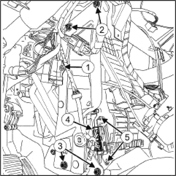

On się powinien włączać i wyłączać nie ręcznie, a automatycznie - przekaźnikiem sterowanym czujnikiem temperatury.
A umieszczony jest obok mieszalnika w bloku wentylacji (część nr 4):
Plik ściągnięto 24610 raz(y) 65,34 KB
