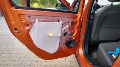

Czy drzwi w Lodgy mają tam nisko, ciut powyżej dolnej krawędzi boczku jakiś otwór, aby woda mogła spłynąć z powrotem do wnętrza drzwi?
Oczywiście, jak wszystkie pozostałe modele - wszystko widać na fotkach w zalinkowanym przeze mnie wcześniej temacie (albo w dalszych prowadzących z niego):
(Zdjęcie z logana, ale gdzie indziej jest tak samo).
Wersja: Outdoor Pomógł: 105 razy Dołączył: 01 Cze 2017 Posty: 3653 Skąd: Warszawa
Wysłany: 2021-07-07, 09:47
Oczywiście, jak wszystkie pozostałe modele - wszystko widać na fotkach...
I wszystko jasne
Dla porównania- drzwi tylne w SS2. Czyli zmieniono koncepcję- niby wszystkie otwory uszczelnione (poza otworami spinek), ale woda czasami gdzieś się dostaje... U siebie również mam w tylnych drzwiach sporadyczne krople wypływające spod boczku w najniższym miejscu (pod głośnikiem). Na tyle sporadyczne, że jeszcze nie drążyłem tematu...
