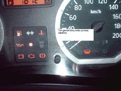

Czesc zapalila mi sie dwa razy kontrolka raz na jakies 3 min zgasla a pozniej na jakas 1 min. nie wiem czy to jest normalne ze zapala sie przy zapalaniu silnika ?
Lampka konrtrona obecnosci wody w filtrze oleju napedowego.
Ps. Tankowalem na NESTE wiec jak co to ich wezme za ryjka ;)
zdiecie ktore to przedstawia :)
Bylem w Jaszpolu bo przejezdzalem to nie wiedzieli ani na sklepie ani w serwisie co to jest?
powiedzieli ze moze od oleju w silniku lub uklad wydechowy - gamonie nie wiedza co serwisuja i odrazu pod komputer chcea podlaczac.
Jutro dzwonie do Przyguckich i mam nadzieje ze szybko usuna awarie :)

Wieza, przeczytaj załącznik a szczególnie uwagę o usuwaniu wody z filtra. Ewentualnie po wizycie w ASO daj znać co jest przczyną sygnalizacji i czy sposób usunięcia wody w załączniku pomaga.

sprawdź czy pod obudową filtra nie masz korka spustowego :) odkręć go na 10sek. wszystko co niepotrzebne gromadzi się właśnie na dnie. PS. Jak nie lubisz zapachu ropy to załóż gumowe rękawiczki bo trochę ropy poleci. Nie przejmuj się to normalny objaw w skokach temperatury albo uszkodzony czujnik.

Profilaktycznie możesz spuścić trochę paliwa z filtru paliwa (na dole jest odkręcany czujnik), tam na dole gromadzi się woda którą wykrywa czujnik. To dokładnie zrobią ci w serwisie + skasują błąd. Dostęp do filtru jest od dołu, najwygodniej zdemontować plastikowe osłony.

Prawdopodobnie chodzi Ci o kontrolkę obecności wody w filtrze paliwa (występuje w dieslu). Czynność w ASO jest b. prosta i tania o ile pamietam, ktoś to na formum już miał i usuneli mu za jakież 30 zł. Może być to obecność wody w filtrze paliwa - ale może być to także błąd komputera, który musza usunąć programem diagnostycznym. Tu również kłania Ci się ASO (Gwarancja) - no chyba, że jesteś spec jak Jackthenihght, który takie rzeczy robi na biegu.

Zadzwoniłem do serwisu w salonie Renault w którym auto zostało zakupione, przedstawiłem sytuację i otrzymałem odpowiedź, że jeżeli kontrolka zapala się sporadycznie to można jeździć. Jako, że kontrolka zapalała się bardzo sporadycznie, a czasami prawie w ogóle to jeździłem (auto cały czas było tankowane vervą, poza jednym sporadycznym przypadkiem, który opisałem wcześniej). Niestety wraz z upływem czasu i kolejnych kilometrów kontrolka świeciła coraz częściej i częściej. Zadzwoniłem więc ponownie do serwisu o którym pisałem wcześniej i ustalono mi termin wizyty (czekałem ok. 7 dni). Auto było użytkowane cały czas i w ostatnich dniach przed wizytą w serwisie kontrolka nie gasła już prawie w ogóle (cały czas świeciła na kolor pomarańczowy).
W ustalonym terminie zaprowadziłem auto do serwisu w którym dokonano następujących czynności: auto podpięto pod komputer i ok. 30 minut je "badano", następnie jeden z panów z serwisu zabrał logana na krótką przejażdżkę po której zwrócił mi kluczyki mówiąc, że problem został usunięty. Za przyczynę problemu uznano usterkę elektroniczną.
Za tą usługę i podpięcie pod komputer nie zapłaciłem nic, wszystko w ramach gwarancji.
Ledwo wyjechałem z serwisu i na najbliższych światłach patrzę, a kontrolka nie daję za wygraną nadal świeci:/. Oczywiście zawróciłem w najbliższym możliwym miejscu i z powrotem udałem się do serwisu. Kiedy tylko wróciłem mechanicy powiedzieli mi, że to jednak coś poważniejszego, usłyszałem tylko coś o wtryskach lub pompo-wtryskach, nic więcej mi nie chcieli powiedzieć zaznaczyli tylko, że naprawa może trochę potrwać. Tak więc ponownie auto zostało podpięte pod komputer, a ja z kąciku klienta przez okno obserwowałem cały czas co mechanicy robią. Auto zostało podniesione na podnośnikach bodajże śrubowych lub hydraulicznych (za bardzo się nie znam na tym;)) i z tego co widziałem zostało odkręcone jedno z kół po stronie pasażera na przedniej osi i widziałem tylko jak jakieś poszczególne elementy silnika są wyciągane, a następnie czyszczone myjkami ciśnieniowymi i sprężonym powietrzem. W między czasie jeden z mechaników spuścił paliwo, a w zasadzie coś co przypominało paliwo z filtru paliwa. Po tym zabiegu przyniósł i pokazał mi to paliwo, wyglądało mniej więcej jak rosół. Kółeczka typowe dla rosołu były oczywiście wodą, dało się również zauważyć niewielką ilość piasku i innych nieznanych mi paprochów. W tym momencie zostałem poinformowany, że usługa będzie płatna. Cała operacja potrwała jeszcze kilkanaście minut.
Następnie, gdy przyszło do rozliczenia policzono mi 120zł za podpięcie do komputera i 120zł za usługę. Zacząłem jednak dyskutować, że nie mam zamiaru płacić za usługi robione w ramach gwarancji samochodu, tym bardziej, że tankuje paliwo na renomowanej stacji paliw. W tym momencie panowie powiedzieli, żebym się przyznał gdzie naprawdę tankuje paliwo. Powiedziałem, że jeżeli mi nie wierzą to mogę przedstawić faktury zakupu paliwa ON verva na Dacię bo na każdej fakturze jest numer rejestracyjny auta (w ramach prowadzonej działalności gospodarczej oczywiście takie faktury posiadam). Po tej krótkiej dyskusji obsługa serwisu uznała, że jednak nie będę zobowiązany do uiszczenia zapłaty i wszystko to nic mnie nie kosztowało. Całość została zrobiona w ramach gwarancji. Jednak zostałem uczulony przez obsługę serwisu, żebym pod żadnych pozorem nie używał paliwa z Orlenu (nawet vervy!!!). Polecono mi inne renomowane stacje jak BP i Shella. Zgodnie również stwierdzono, że paliwo z Orlenu mogło być przyczyną całego zamieszania. Pomimo całej tej sytuacji obsługę serwisu oceniam bardzo pozytywnie.
