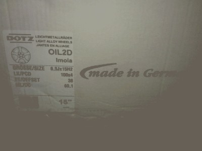

Jednak lekko sie nadwozie wychyla na boki. Po wymianie felg na aluski 6.5 cala jest jakby lepiej. Stepway jest wyzszy ale ma twardsze zawieszenie.
6.5" obręcze? :shock: :mrgreen:
Ciekawe jaki profil mają opony :?: :mrgreen: To wszystko by tłumaczyło :lol:

Posty: 4270
Wysłany: 2013-08-13, 19:34
Moje felgi:
http://www.daciaklub.pl/f...r=asc&start=300
Plik ściągnięto 203 raz(y) 80,68 KB
