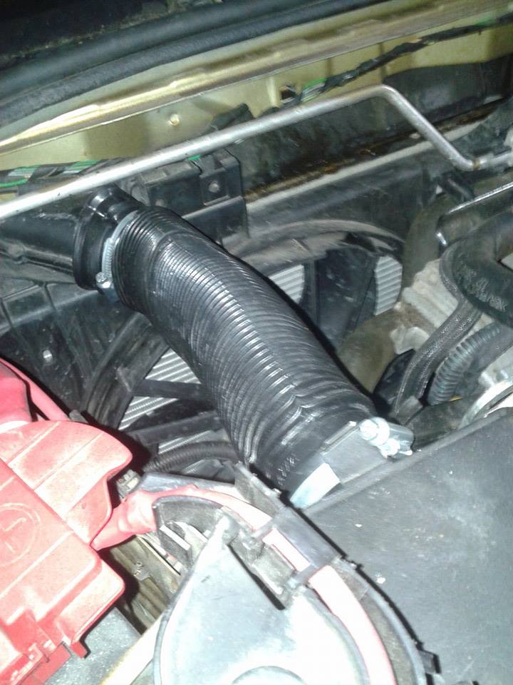

Zepsuł mi sie kiedyś dolot w golfie , była tam klapka która zamykała pobór powietrza wprost znad kolektora wydechowego (taki wynalazek na zimny silnik ) .
Przez co cały czas jeździłem na powietrzu o temperaturze 40-60 stopni .
Po naprawie samochód odżył ,przybyło mu chyba 30 % mocy szczególnie w lato
W instalacjach tuningowych do stożka dodaje się nadmuch zimnego powietrza oraz odgradza się od komory silnika
co daje maksymalne efekty w wysokich partiach obrotów z powodu krótkiego dolotu bez oporów oraz doprowadza zimne powietrze .
tutaj bardziej ordynarne rozwiązanie
tak wyglądy to u mnie
przy czym wszystkie parametry oryginalnego dolotu zostały zachowane (długość , szerokość ) poprawiłem tylko napełnianie układu oraz jego kompresje

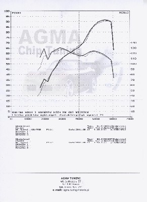

Posty: 7534
Wysłany: 2015-05-26, 17:56
Moc nie wzrośnie od tego i to jest pewne i nie raz na forum stwierdzone. Zmienia się natomiast dynamika układu zasilania powietrza. Silnik łatwiej zasysa powietrze i szybciej wchodzi na obroty i oto właśnie chodzi. Automatycznie mniej wciskasz gaz -> znikome zmniejszenie zużycia co jest efektem, że tak powiem ubocznym.
Poniżej wykres dla mojej MCV 1,6MPI. Ten wygładzony jest bez fabrycznego dolotu.
Wykres potwierdził moje subiektywne odczucia.
Plik ściągnięto 359 raz(y) 30,25 KB
Ostatnio zmieniony przez Marek1603 2015-05-26, 17:58, w całości zmieniany 1 raz

Wysłany: 2015-05-26, 19:47
Daj ten wykres w jakieś sensownej rozdzielczości.
Na miniaturze wychodzą praktycznie te same wartości.
Jak wcześniej napisałem praktycznie nic.
Na rolkach miałem naprawdę dużo silników wolnossących gaźnikowych sterowanych aparatem zapłonowym. Zgrać wszystko do kupy to nie jest prosta sprawa ( mnie się udało dojść do przeszło 100kM/136Nm z silnika 1,3 porównywalnego z ze starą Dacią 1300).
Na wtrysku przy wolnossącym silniku wg mnie gra jest nie warta wydatków.
Posty: 7534
Wysłany: 2015-05-27, 05:39
Muszę poszukać oryginalnej kartki i jeszcze raz ze skanować.
Głównie chodzi o to zakrzywienie/taki pik (gruby wykres) i ten po demontażu dolotu, cienki wygładzony wykres.
