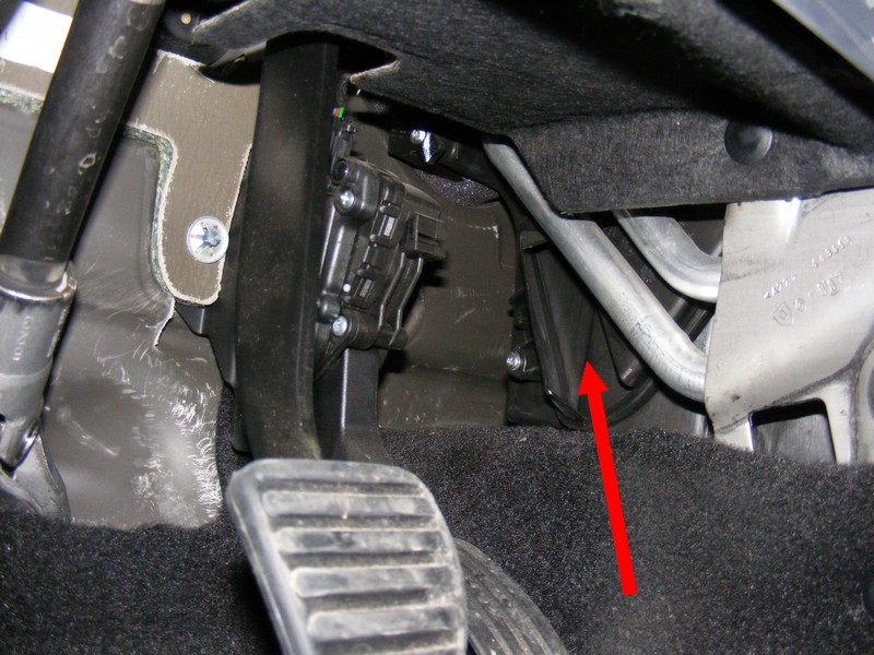

W ogóle nie rozumiem kwestii zaworów, ale mam taką obserwację: w kabinie pod nogami kierowcy (od strony konsoli środkowej) jest metalowa rura, która jest bardzo gorąca podczas jazdy, nawet gdy działa klima (aż się bałem o nogi podczas jazdy w sandałach i zgłosiłem to w ASO), zatem mam chłodzenie z układu chłodzenia/klimatyzacji i grzanie nóg od dołu od strony konsoli.
maugu - 2018-03-07, 11:58
| piku napisał/a: | | ... w kabinie pod nogami kierowcy (od strony konsoli środkowej) jest metalowa rura, która jest bardzo gorąca podczas jazdy, nawet gdy działa klima (aż się bałem o nogi podczas jazdy w sandałach i zgłosiłem to w ASO), zatem mam chłodzenie z układu chłodzenia/klimatyzacji i grzanie nóg od dołu od strony konsoli. |
Właśnie o tym mówię, mamy wewnątrz kabiny kaloryfer o temp 90'C który grzeje zawsze nawet latem, schowany za cienkie plastiki.
piku - 2018-03-07, 12:00
| maugu napisał/a: | | schowany za cienkie plastiki. |
U mnie to jest na wierzchu, nie schowane - obawiałem się poparzenia (choć faktycznie stopa tam nie sięga).

W sandero 2009 1.5 dci też rurki grzeją się i co z tego, skoro nawiew na nogi kierowcy jest spieprzony i w duże mrozy marną stopy. Pasażer ma nawiew lepiej skierowany i bardziej wydajny. Jak w nowym Dusterze grzanie stóp kolegi Prezesa ?
gwidon - 2018-03-08, 09:40
Panowie a jak się właśnie sprawa ma w nowym dusterze? czy takowa rurka między pedałami też występuje ?
piku - 2018-03-08, 11:03
| gwidon napisał/a: | | Panowie a jak się właśnie sprawa ma w nowym dusterze? czy takowa rurka między pedałami też występuje ? |
Ona nie jest między pedałami, tylko od strony konsoli środkowej, przy prawej stopie (w wersji dCi 110 KM 4x4 z 2012 r.). Nie wiem, jak w nowym modelu, bo nie sprawdzałem. W sumie, ona nie przeszkadza, choć pewnie wpływa na sprawność chłodzenia latem.

| gwidon napisał/a: | | rurka między pedałami też występuje ? |
W żadnej dacii nie ma żadnej rurki między żadnymi pedałami - wspomniana powyżej biegnie od grodzi, wzdłuż i nad brzegiem kanału środkowego, po prawej stronie pedału gazu:
piku - 2018-03-08, 11:36
I te osłony to na tę rurkę? To bym chyba wziął. Ale czy to pomoże na grzanie koło nóg? chyba a nie, bo gdzie ma się ciepło podziać...
laisar - 2018-03-08, 11:40
| piku napisał/a: | | czy to pomoże na grzanie koło nóg? |
Zawsze trochę, ale bardziej na cykora przed oparzeniem (chociaż nie znam żadnego takiego przypadku).

Otóż to - ja trafiłem na te rurę ręką, gdy coś chciałem sprawdzić (już nie pamiętam co). Stopą nigdy. Więc straciłem zainteresowanie tematem, ale mam świadomość, że grzeje nawet gdy chłodzę klimą.
