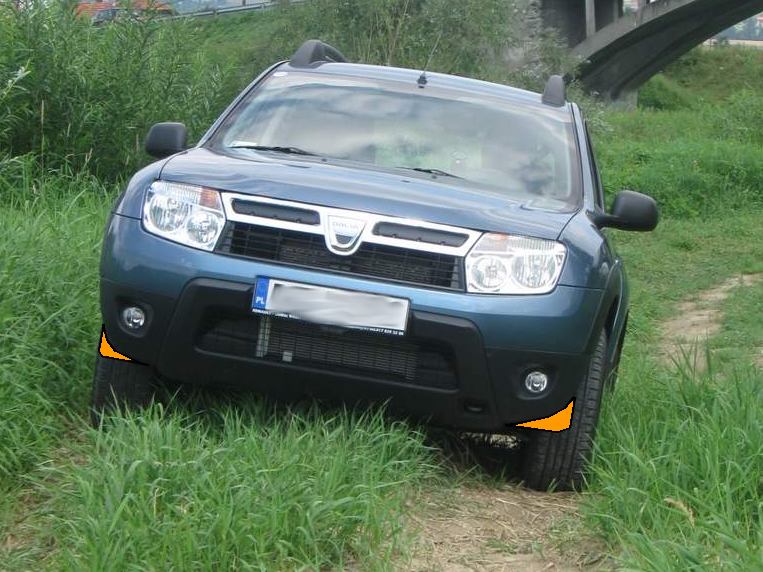

Aż się prosi o takie fartuszki:
nb. takie małe pseudochlapacze występują przed tylnymi kołami.piotrres - 2010-11-29, 19:52 Temat postu: Opór aerodynamiczny SUV'ówTroszkę bardziej naukowo o aerodynamice SUV'ów:

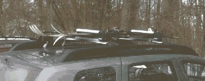

eplus napisał/a:
A ja w Felce zakładałem na bagażnik narty nosami do przodu. W Felce klapa idzie wysoko do góry i uderzałaby w nosy, a tyły są krótsze. I raz na granicy strażnik mówi mi: "Narty źle założone". "Nie wolno? Mam przepiąć? " A strażnik: "Mi to obojętne, ale odwrotnie jest mniejszy opór." Ja do niego: Niemożliwe, bo wtedy by się tyłem na nich lepiej jeździło."
No i strażnik miał rację:
1. Zadarte noski wytwarzają wiry krawędziowe, a z tego wynika i siła nośna i opór indukowany. Narta się wygina. Oderwania przepływu idące z krawędzi nosków wywołują drgania takiego zestawu
2. Po odwróceniu nosków do tyłu, te ostatnie znajdują się w cieniu aerodynamicznym uchwytów, więc narty nie przeszkadzają.
Schematycznie zilustrowałem to na załączonej rycinie.
P.S.:
W tym sezonie na Dusterze woziłem 3 pary nart o długościach: 210/195/140 cm.
Tylko trzeba było ich położenie tak podregulować, aby się dało bezkolizyjnie otworzyć klapę tylną.

Sam myślę o jakichś niedewastacyjnych (i nie agrotuningowych) rozwiązaniach redukujących opór naszego cuda.
Pierwsze trzy rzeczy (w kolejności łatwości stosowania) które przychodzą mi na myśl to:
-niewielkie tamy ("przedchlapacze") z przodu;
-częściowe przesłonięcie chłodnicy;
-przedłużenie tylnej linii dachu z boat-tailinigiem lub slot.
