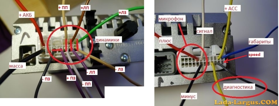

laisar - 2010-09-28, 10:07
Temat postu: Montaż oryginalnego pilota radia przy kierownicy
http://www.forum-auto.com...a/sujet3631.htm
- fotki, wymiary, porady [:
A jako ów bonus - link do innych instrukcji "Zrób To Sam" tego samego autora.
marektbg - 2010-09-28, 10:52
Jakby ktoś ładnie jeszcze przetłumaczył i zrobił tutorial byłoby miodzio - translator gogle wymyśla dziwne rzeczy - specjalnie skomplikowane to nie jest - pilot na Allegro za 50zł, sterownik chyba ze 150zł a montaż raczej nie jest bardzo skomplikowany

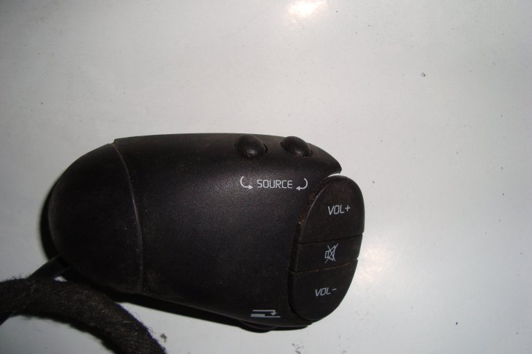

bebe - 2011-07-14, 21:40
Pytanie z sali - czy jest dostępna jako osobna część (górna) osłona kolumny kierownicy z wycięciem na pilota? Jeśli jest, to jaki ma nr i ile za nią sobie życzy ASO?
Swoją drogą - jaki ten pilot ogromny (łapę mam niemałą)...
matucha - 2011-07-14, 21:45
Mniejszy Pilot jest np w Lagunie.

Okazało się, że pilot do radia nie ze wszystkim jest tak trywialny. Sprawdzałem sobie, czy wszystko dobrze wymyśliłem, i jakież było moje zdziwienie, gdy okazało się, że na różnych przyciskach są różne rezystancje (między 0,5 a 1,5 kΩ). Cudu zaznałem, kiedy okazało się dodatkowo, że rezystancja zależy... od siły wciśnięcia przycisku. :D Wyjaśnienie fenomenu okazało się banalnie proste - winna jest lekko przedpotopowa konstrukcja pilota, a konkretnie - styki węglowe (te takie czarne cósie z gumką). Najwięcej śmiechu było, kiedy rozebrałem rolkę - francuska odpowiedź na enkoder po prostu urywa łeb. :D
Ponieważ potrzebuję zasymulować działanie mikrostyków (czyli po wciśnięciu przycisku na danej parze rezystancja ≈ 0), w myślenie nad rozwiązaniem włączyłem mojego tatę, któren z wykształcenia, zawodu i zamiłowania jest elektronikiem. :] Przy próbie wzajemnego wytłumaczenia sobie, co to właściwie ma robić, co to jest matryca i skanowanie tejże itp. dość ostro się ścięliśmy (pojęcie o elektronice mam wybitnie mgliste), ale ponoć w miarę prosto (dla taty) ma się dać to zrobić. :]
Podsumowując: wykorzystanie pilota do własnych celów może być mniej trywialne, niż wynika to ze schematu.

Miło z ich strony, ale ja nie chcę sterować radiem. :]
jackthenight - 2011-10-01, 19:45
Piloty przykręcane/mocowane do kierownicy są niewygodne.
Ja zamierzam kupić oryginalny pilot : 82 00 969 681 za 96 zł w ASO, dokładnie taki sam jaki jest w Dusterze i sprawdzę czy będzie działać z oryginalnym radiem Blaupunkta.
Może mi się uda najpierw wypożyczyć pilot i sprawdzić czy działa, zanim go kupię.
Ten oryginalny pilot powinien działać, natomiast taki pilot jaki można kupić w sklepie do nowych modeli Blaupunkta działać na 100% nie będzie.
Kolego bebe ty masz takiego oryginalnego pilota (to zdjęcie z twoją ręką na której właśnie leży orginalny pilot). Podłączałeś go już do swojego radia ? Działa ci ?

jackthenight napisał/a:
Skoro lubisz... :) Ten sam pilot na allegro kosztuje 10 zł. :) Ostatnio w Dusterze widziałem (na zdjęciach przynajmniej) innego pilota (tego prostokątnego), więc nie wiem, czy można je stosować wymiennie (IMHO nie, ten prostokątny ma inne mocowanie), i czy działają podobnie.
Jakbyś był w Warszawie, to mam tego pilota jeszcze nie zamontowanego, więc można testować do woli.
Według mojej wiedzy - nie powinien. Pilot Renault ma styki węglowe, przez co na stykach przy wciskaniu przycisków występują oporności rzędu 1-2 kΩ. Piloty/odtwarzacze, które badałem do tej pory, albo "obsługiwały" różne funkcje na tej samej parze styków przy pomocy różnych oporności, albo zakładały niskie oporności przy wciśnięciu przycisku (microswitche). Do tego jest problem z rolką - to nie jest enkoder (przełącznik obrotowy impulsowy), tylko gołe trzy styki, po których "lata" prund :) , dopiero trzeba dołożyć logikę, która wykryje, w którą stronę kręcisz rolką i zrobi z tego dwa sygnały góra/dół. Nie wydaje mi się, żeby jakikolwiek producent obsługiwał patent Renault. :)
Ja już zamówiłem starter kit Arduino i będę się naumiewał. :] Podejrzewam, że Tobie wyrzeźbienie odpowiedniego programu dla gołej ATmegi zajmie minutę osiem. ;)

Nasze radio od tyłu :
A tutaj pinout :
http://elektron.pol.lubli...ble/isoshop.htm
bebe - 2011-10-01, 21:22

Ty masz taki pilot :
bebe - 2011-10-01, 21:33
No jest C2. Właśnie wtyczka pasuje. Pinout gdzieś miałem, muszę poszukać.
Jeśli to standardowy pinout ISO, to jest tu. I tu właśnie leży wampir pogrzebany - we wtyczce ISO cała komunikacja odbywa się na dwóch pinach, więc nijak się ma do pilota Renault.
Miałeś wtyczkę kwadratową czy taką długą płaską ?
Płaską.
Bo w naszych Blaupunktach właśnie musi być taka kwadratowa wtyczka.
Taka? Jeżeli sam pilot nie ma dodatkowo jakiejś wewnętrznej logiki, to obawiam się, że ta wtyczka nie ma nic wspólnego z ISO.

No i sprawdziłem :(
Ten pilot :
z tym radiem :
niestety nie współpracuje.
bebe - 2011-10-06, 13:40
No i sprawdziłem :(
Nie sfajczyło się nic? Bo jeśli ten pilot różni się tylko wtyczką, to poszczególne guziczki po prostu zwierają rozmaite pary, a na wtyczce C2 jest co zwierać... :/
Do mnie dotarło Arduino, ale nie mam czasu przysiąść. :( Z fajnych rzeczy, napisanie działającego kodu zczytującego wciśnięte guziczki zajęło mi 10 minut. :) Okazało się, że jest gotowa biblioteka do obsługi matryc (Keypad), więc obsługa samego pilota jest banalnie prosta.
jackthenight - 2011-10-06, 14:18
bebe napisał/a:
Nie, nic się nie uszkodziło.
A zwieranie par to jest za pięknie powiedziane, bo jak sam już to zauważyłeś rezystancja "zwartej" wynosi średnio 50 omów.
bebe napisał/a:

bebe - 2011-10-06, 14:48
To i tak nieźle, w moim egzemplarzu jest między 1 a 2 kΩ, mniej, jeśli wcisnąć bardzo mocno. Wyjątkiem jest rolka, w której nie ma styków węglowych tylko zwykłe miedziane blaszki i tam rezystancja jest pomijalna.
jackthenight - 2011-10-06, 14:55
bebe napisał/a:
Bo ja swój pilot rozebrałem i wszystkie styki węglowe, i styki na płytce przemyłem spirytusem. Ale i tak na nic się to zdało, bo pilot nie działa z moim radiem :-(
Szkoda bo, bo jak jeździłem dusterem to taki pilocik był bardzo przydatny.
No nic poczekam, jak na allegro pojawi się radio z Dustera.

I to jest ta bardziej zaokrąglona :
Natomiast ta z ESP: 8200009040 - 83 zł to jest ten pilocik :
mlodyprzem po otworze w obudowie kierownicy stwierdzam, że dla ciebie będzie pilot o numerze : 8200009040 :)

Podłączyłem sobie również sygnał prędkości do radia, dzięki czemu radio samo się podgłasza/ścisza w zależności od prędkości - super funkcja.
Ponadto jeszcze inaczej podłączyłem napięcie po stacyjce do radia (żółty kabel - pin A7 we wtyczce ISO), bo orginalnie w Daciach zanim odpalimy auto to radio się 3 razy włączało i 2 razy wyłączało.
Teraz radio włącza się dopiero wtedy jak kluczykiem przekręcę na pozycje Jazda, czyli jak już kontrolki na desce się zaświecą. Przy rozruchu silnika radio się automatycznie wyłącza po czym zaraz się włącza, czyli teraz mam dwa włączenia i jedno wyłączenie.

bebe - 2014-02-18, 12:01
Bebe nie wiem jakiego masz pilota więc ciężko mi powiedzieć.
Tego okrągłego mam, o:
Analizując schematy (i to co gość zrobił w clio) wygląda mi na to że jest tam właśnie schemat tej rolki.
Nie wiem, co zrobił gość w clio (TL;DR i mój francuski już nie ten :> ). Wiem za to, jak zrobiona jest rolka w pilocie Renault. Nie da się jej podłączyć bezpośrednio, bo musisz jakąś logiką wymyślić, w którą stronę się kręci, a żeby to zrobić, musisz wiedzieć, jaki styk był zwarty poprzednio i jaki jest zwarty teraz. Według mojej wiedzy nie da się tego zrobić na opornikach. ;)
corrado napisał/a:
Obrazek
Jeszcze tu ładnie widać .
W Pioneerze jest tak:

Nie wie ktoś czy ten pilocik z RENAULT MEGANE i innych
ma kółeczko jak w dacii o którym mówił bebe?
http://allegro.pl/renault...3944213978.html
Jest ich zatrzęsienie za 20pln z przesyłką, więc lepiej sobie na tym zrobić adapter do swojego radia a stary mieć w razie niemca na przekładkę do starego radia.
bebe - 2014-02-19, 13:31
corrado napisał/a:
http://allegro.pl/renault-scenic-lift-megane-02-manetka-pilot-radia-i3944213978.html
To jest właśnie ten pilot z kółeczkiem, o którym cały czas mówimy. Z resztą ten prostokątny też ma kółeczko, tylko inne, ale zrealizowane chyba tak samo.
corrado - 2014-02-19, 13:43
Dzięki bebe ! Już kupuję . Gościo z allegro też potwierdził mailem, że ma kółko.

W linkach poniżej ten pilot steruje radiem o które mi chodziło.
http://largusladaclub.ru/...-magnitoly.html

Potrzebną wtyczkę TE 1379659-2 ciężko u nas kupić, ale można ją zastąpić komputerową wtyczką BLD-8.
Schemat połączeń został podany kilkanaście postów wcześniej.

nie widze rozpiski pinów do tego najnowszego pilota
Na Allegro widzę taki jako od megane3:
numeracja pinów patrząc na gniazdko w pilocie:
4321
8765
pin - linia - opis
1 – 34AS - sygnał IN0 pilota radia
2 – 34AT - sygnał IN1 pilota radia
3 – 34AU - sygnał IN2 pilota radia
4 – 34AR - sygnał L2 pilota radia
5 – 34AQ - sygnał L1 pilota radia
6 – 34AP - sygnał L0 pilota radia
7 – 34AO - sygnał L3 pilota radia
W daciowym pilocie jest to:
A123
B123
A1 – 34AT - sygnał IN1 pilota radia
A2 – 34AR - sygnał L2 pilota radia
A3 – 34AU - sygnał IN2 pilota radia
B1 – 34AP - sygnał L0 pilota radia
B2 – 34AQ - sygnał L1 pilota radia
B3 – 34AS - sygnał IN0 pilota radia

Zachowałem dla zainteresowanych fotki tej pasującej wtyczki - są na nich wymiary:
http://www.daciaklub.pl/user/pilot_255522448R/

1) W radiu ta cała kostka 8 pin (fot 2) jest od sterowania pilotem z radia, dobrze rozumiem?
3) W związku z pkt 1 montaż pilota oryginalnego polegałby na włożeniu tej końcówki z fot 3 do tej kostki 8 pin fot 2???
W przypadku pilota do radia, podobnie jak z mikrofonem będzie podobna zagadka, otóż jeśli znowu jest wtyk z sterowania pilotem wpięty w kostce to gdzie lecą przewody?, pewnie będzie podobnie i nagle się skończą i brakować będzie przewodów i wtyka żeby wpiąc do pilota dalej :) Jak widać na fot 4 brak wtyku do wpięcia do pilota, poszukam go starannie przy montażu, może być gdzieś ten przewód - powinienem znaleźć odpowiedź.
Niestety obecnie nie mam możliwości się za to zabrać jak tylko się odrobię to zamieszczę dalsze etapy
laisar - 2020-06-16, 14:42
cabelinho85 napisał/a:
Tak.
Tak.
Bezpośrednio z pilota do radia, kablem widocznym na fot.3, nie ma żadnych etapów i kostek pośrednich.

Pilota przykręcasz w przygotowanym fabrycznie miejscu - prostokątne mocowanie po prawej stronie na fot.4 - i kabel przeciągasz pod kierownicą i deską aż do radia, gdzie wpinasz wtyczkę.
Koniec.

Pilot jest już podłączony i działa elegancko. Rozwiązanie problemu: początkowo wydawało sie, że nie ma przewodu do pilota, ale okazuje się, że jest i nie wisi luźno lub jest gdzieś doklejony - otóż jest wpięty w kierownicę i na pierwszy rzut oka wygląda jakby był to inny przewód do czegoś podłączony , ale po wyjęciu w środku plastiku jest tylko dziura i widać, że do niczego nie jest podłączony, to taki czarny wtyk. Po odpięciu z kierownicy wystarczy wtyk wpiąć w pilot i tylko przykręcić śrubkę. Gotowe, jeszcze został mi montaż mikrofonu do radia ale to w innym dziale. Dziękuję wszystkim za pomoc

Dzięki. Widziałem te tematy tylko skąd wziąć samą wtyczkę? Pilotów też nie znalazłem a jak już to ponad 200 zł chyba że to tyle kosztuje
Nr. Pilota 255522215r lub samą wtyczkę
laisar - 2021-02-01, 14:06
(Ostatni link).
Kompatybilne (przynajmniej z grubsza) piloty:
https://partsouq.com/en/catalog/genuine/locate?c=Renault + VIN lub Duster / Vehicle Type = HSMM
i potem:
86 Accessory Switch - Radio Pre-Equipment - Washer Reservoir / Radio Pre-Equipment / nr 1
Jak widać w temacie o pilotach można też próbować przystosować coś z innych renówek - byle udało się go zamontować mechanicznie.
Jednakże niewątpliwie najprostsza jest wymiana wtyczki / zrobienie przejściówki w już posiadanym pilocie.

laisar - 2021-02-11, 02:02
Z powodów opisanych w zalinkowanym temacie o pilotach nie ma jednego przewodu "od mute", nie ma też stałych kolorów kabli, zmianę trzeba więc dopasowywać po pinach.
Żółta wtyczka 6-pinowa:
pin - linia - opis
1 - 34AS - sygnał IN0 pilota radia
2 - 34AT - sygnał IN1 pilota radia
3 - 34AU - sygnał IN2 pilota radia
4 - 34AR - sygnał L2 pilota radia
5 - 34AQ - sygnał L1 pilota radia
6 - 34AP - sygnał L0 pilota radia
Układ pinów gniazda pilota w radiu bez Bluetooth:
1|4
|3|6
2|5
Szara wtyczka 8-pinowa:
pin - linia - opis
4 - 34AP - sygnał L0 pilota radia
6 - 34AR - sygnał L2 pilota radia
7 - (brak)
8 - (brak)
Układ pinów gniazda pilota w radiu z Bluetooth:
4321
8765
Zatem z żółtej wtyczki przewód nr 1 - 34AS, IN0, bez względu na kolor - umieszczany w szarej wtyczce w pozycji nr 1 - żeby zgadzał się opis 34AS, IN0.
Itd.
Kalwar - 2021-02-11, 07:38
Trochę się wyjaśniło. Prawy górny służy do wejścia w książkę tel po połączeniu z BT. Czyli zostaje wolny przycisk MUTE.
Kalwar - 2021-02-11, 07:57
Pokrętłem zaznacza się czy odebrać czy odrzucić i zatwierdza OK. Czyli chyba nie wszystko jest dobrze czy są jeszcze jakieś funkcje z pilota możliwe?
