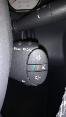

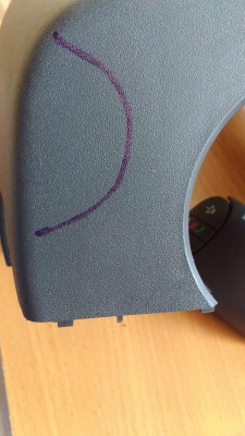

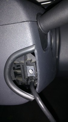

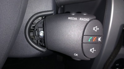

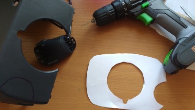

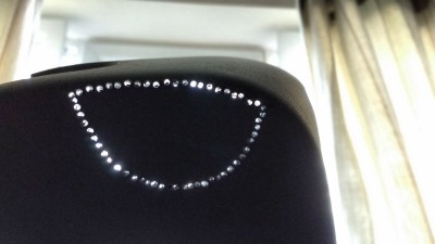

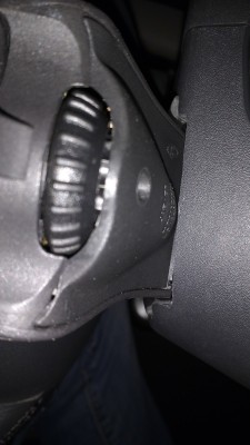

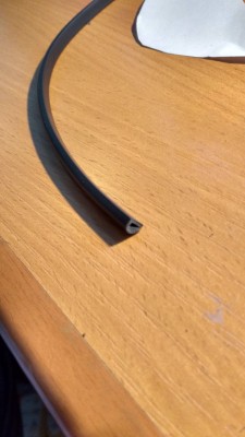

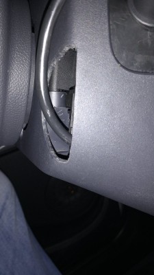

W końcu udało mi się doposażyć sandero 2009 r w pilot do radia.
Proces adaptacji i instalacji rozpoczełem od podejrzenia sposobu instalacji pilota opisanego na stronie rosyjskiego forum.
https://www.youtube.com/w...d&v=q7wsDfMBzhY
http://largusladaclub.ru/...-magnitoly.html
https://www.drive2.ru/l/7107915/
https://www.drive2.ru/l/6377352/?page=0
Stamtąd też pozyskałem szablon do wycięcia otworu na pilot w dolnej osłonie kolumny kierownicy. Niestety ale szablon jest częściowo prawidłowy. W moim Sandero musiałem bardziej wgłębić się w boczną część osłony kolumny. Sam otwór , widoczny od góry powstał zbyt duży. Na szczęście zakrywa go wieniec kierownicy. Pilot zakupiłem na allegro, niestety ale bez zaślepki ;-( Przy okazji zakupu manetki do sterowania wycieraczkami pozyskałem niezbędną do przykręcenia pilota nakrętkę. Wsuwa się ją w otwór w mocowaniu do kolumny kierownicy, by dalej wkręcić długą śrubę mocującą pilota. Najpierw nawierciłem wiertłem 1 mm zarys otworu, później skalpelem, pilnikiem wyrównałem krawędzie. Samo końcowe dopasowywanie już wykonałem po zamontowaniu obu osłon w samochodzie, by dociąć tyle by pilot prawidłowo znalazł się w "gnieździe" montażowym. Najpierw musiałem przeciągnąć przewód do radia, zaś na końcu skręcić całość osłon kolumny. Wyszło jak na załączonych zdjęciach. Jeszcze muszę dokupić tę zaślepkę, gdyż drażni mnie brak estetyki z wystającą śrubą. Mimo, że tego nie widać ;-)
