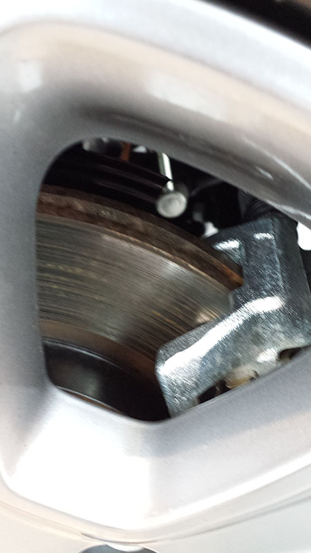

Jaroslavus - 2015-01-18, 02:22 Temat postu: PILNE Problem przy odbiorze samochoduWitajcie,
Nadszedł dzień odbioru samochodu, a dokładniej jego dokładnego sprawdzenia przed podpisaniem umowy kredytowej i rejestracją. Niestety przy oględzinach zauważyłem trochę zastrzeżeń, być może przesadzam, ale wołałbym się upewnić przed pospisaniem umowy. Trochę inaczej wyobrażałem sobie fabrycznie nowy samochód, szczególnie, że część zamówionych elementów dodatkowych nie została jeszcze zamontowana więc nie miałem jak ich dzisiaj sprawdzić. Liczę na sugestie i rady z Waszej strony. Z góry dziękuję za pomoc.

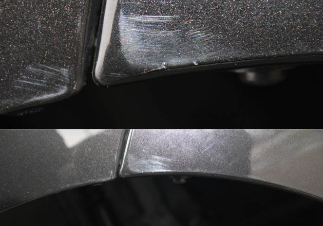

Pokaż te zdjęcia sprzedawcy. Widzę na zdjęciach zarysowania i żeby je usunąć trzeba będzie zdjąć maszyną troszkę klaru. Jeżeli chcesz ten samochód to negocjuj cenę i nie ma mowy tu o rabat kilkaset złotych. W tym wypadku rozpatrywałbym tysiące złZbychu504 - 2015-01-18, 09:48 Temat postu: DSTWitam.
1. Auto zapewne długo stało na placu stąd te rdzawe naloty. (Felgi masz aluminiowe więc rdza którą sfotografowałeś musiała skruszyć się z tarczy). Jak tylko chwilę pojeździsz nalot zniknie więc nie przejmowałbym się tym.

5. Uszkodzenia lakieru - rysy są do lekkiej polerki i znikną raz na zawsze...te nadwyżki lakieru na zakończeniach elementu (standard i tylko jeśli jest jakiś mega wielki bąbel który po dotknięciu palcem rusza się na wszystkie strony kwalifikuje element do ponownego lakierowania....w Twoim przypadku jak widzę po zdjęciu ta nadwyżka jest tylko minimalna i tym nie przejmowałbym się )

Jedyne co tu dopuszczam z tych niedoróbek to rdza na tarczach hamulcowych, wszystkie nie używane jakiś czas rdzewieją.

Rdza na aluminiowej feldze??? Tarcze które zaszły nalotem bo auto stoi????
Jedyne co możesz użyć jako argumentu przetargowego : rysa szyby i rysa lakieru ale te szkody są do zrobienia i jak tylko mają dobrego fachowca nawet nie zauważysz gdzie ów ryski były.Zbychu504 - 2015-01-18, 10:07

rdza na tarczach 100 % na wydechu na 50 % normalne ale domagaj się naprawy .

Rysy na lakierze , wystarczy raz przejechać pastą
rysy na plastikach plakiem ...

a to że tarcze zardzewiały to na nawet dobrze tzn że nikt nim nie jeździł

Jakakolwiek ingerencja w fabryczny lakier nie wchodzi w grę ze względu na drugą warstwę lakieru, wolę mieć te nadlewki i rabat aniżeli mieliby kłaść nowy lakier, który pewnie nie będzie rozprowadzany przez automat jak w fabryce. Jeżeli chodzi o polerkę to jakim cudem skoro w niektórych miejscach są bąble lub sam podkład bez lakieru? Będzie wymagało to kolejnego malowania, a chcę mieć nowy samochód bez poprawek lakierniczych. Samochód oczywiście był mierzony miernikiem grubości lakieru - w zależności od miejsca 95-145, dokładnie byłbym w stanie stwierdzić po umyciu samochodu.

"Nalot na tarczach i tłumiku to nie problem. Elementy zawieszenia u mnie po 50 tys. nie mają rdzy.
145 mikronow to raczej nie jest jedna warstwa lakieru wiec juz fabryka malowala 2 razy niektore elementy, ale to w sumie dobrze, lepsze zabezpieczeniefotorobart - 2015-01-18, 17:31

4. Nalot na tarczach - norma - jeśli tylko auto chwilę postoi na zewnątrz bez jazdy przy takiej pogodzie jaką mamy teraz czyli deszcz, śnieg itp to taki nalot może Ci się już zrobić po kilku dniach - w każdym aucie!
5. Rysy na szybie i na aucie- nie doszukujcie się zaraz drugiego lakieru W wielu przypadkach ori lakier w zależności od elementu może skakać nawet do ~160 mikronów i jest to fabryka! Nie ma auta które na wszystkich elementach będzie miało równe 100mikronów....

- śladów na silniku, nie wyglądają one obiecująco, a dodatkowo silnik faluje.
- porysowanych tarcz hamulcowych i widocznych rantów (jak to możliwe przy przebiegu 5km)?
- śladów rdzy na tarczach hamulcowych (według dokumentów samochód został wyprodukowany 12.12.2014, jakim cudem tak szybko zardzewiało aż tyle elementów?).
Dodatkowo rdza na zawieszeniu, podrapany błotnik, podrapana szyba, podrapane i brudne elementy wnętrza, zapocenie na silniku
Pomijam już fakt rabatu, ale boję się czy w przyszłości nie spędzę więcej czasu na lawecie lub w serwisie skoro już teraz pojawiło się tyle wad. Najbardziej dziwią mnie ślady użytkowania, czy samochód mógł pochodzić ze zwrotów lub część elementów mogła być używana? Mówimy o samochodzie, który ma rzekomo przejechane 5km i niecały miesiąc od wyprodukowania?!?Piotrek721015 - 2015-01-19, 05:13 Spokojnie. Daj szansę dilerowi na usunięcie poprawek. Auto na fotach wygląda jak po transporcie, więc diler ma chwilę, żeby przygotować je do sprzedaży. Usterki które wyłapałeś są do usunięcia i możliwe, że to były właśnie to wady, które miały wyjść podczas używania i w przyszłości już tylko lepiej. Zaczekaj do czasu oficjalnej prezentacji auta przed wydaniem go Tobie.Jaroslavus - 2015-01-19, 05:44 Czy według Ciebie wytarcie śladów na silniku i zamaskowanie reszty wad rozwiąże problem? Nie wspomnę już o falowaniu silnika i innych wadach, które mogą wpłynąć na późniejszą eskploatację samochodu. Żyję w dziwnym kraju gdzie ukrycie czegoś przed klientem jest lepsze od produktu pełnowartościowego.Piotrek721015 - 2015-01-19, 05:51 Nie mówię o zamaskowaniu wad, a o ich usunięciu. Dziś, teraz teoretyzujemy. Zycie pokaże jak będzie. Pójdziesz w dniu odbioru auta, będzie naprawione-odbierzesz, będą usterki-podziękujesz za współpracę. Takiego kwiatu pół światu. Nie nakręcajmy się ani w jedną, ani w drugą stronę. Rozumiem, że jeszcze nic nie płaciłeś, oprócz zadatku. Może diler wyda ci inny, pełnosprawny pojazd po twoich uwagach do opisywanego przez ciebie egzemplarza.jan ostrzyca - 2015-01-19, 06:27 Zwolennikom maskowania wad dedykuję taką oto przypowieść: Ktoś kupił chleb na śniadanie i odkrył, że do bochenka są przylepione szczurze gówna. Sprzedawca powiedział, że to nic, że zaraz przygotuje chleb do sprzedaży i jak się odlepi szczurze gówna od chleba, to bochenek będzie nadal świeży i pyszny. A jak ten pan nie kupi to się sprzeda jakiejś pani. Smacznego!Karenzo - 2015-01-19, 11:22 nie potrzebna jest ta cała dyskusja , to diller ma się tłumaczyć przed klientem i go przekonywać .

Lakier niech spróbują naprawić bez malowania - jeśli się nie uda to na drzewo z tym egzemplarzem (koniecznie sprawdzić z zaufanym mechanikiem czy faktycznie nie malowali).
Szyba raczej do wymiany, wątpię, żeby dali radę to usunąć.
Rysy na plastikach - albo niech usuną, albo wymienią plastiki.

Porysowane nadkole z obu stron w kierunku przodu auta
Zderzak tylny był zdejmowany i lakierowany , nadkole juz nie dopiescili obcierek, dostal od tylu , mi też sie tak porysowało i poodpryskiwał przy zakładaniu zderzaka. Sprawdzić należy czy czegoś poważniejszego pod spodem nie zaliczył. Klapa ok ?Cav - 2015-01-29, 22:50

1 - czujnik lakieru - wersja tańsza - sprawdzić nadkola, czy nie były drugi raz lakierowane lub zbyt mocno spolerowane. Tak naprawdę powinny być wymienione.
2 - rzeczoznawca PZMOT - bez emocji sprawdzi ten samochód.

jak maja wymienic blaszane nadkola i dlaczego? bo sa porysowane? Przeciez to bez sensu.
Tak samo rzeczoznawca, z takimi poradami caly upust ktory moze sie uda dostac zezra takie pomysly...ZbujMadej - 2015-01-30, 20:23 Johnson - zasugerowałem wymianę, bo osobiście nie chciałbym być posiadaczem nowego samochodu z podwójnie lakierowanymi elementami. Kto mi uwierzy przy dalszej odsprzedaży, że tak było od nowości, albo że nie zrobiłem tego byle jak, byle szybko przed sprzedażą żeby coś ukryć ?
To samo dotyczy polerki - zbyt mocna bardziej zaszkodzi, niż pomoże.

1. Plastik deski rozdzielczej na wysokości poduszki powietrznej pasażera nie został wymieniony, odznacza się nadal (ciemniejszy zarys).
2. Rysy na desce rozdzielczej, nawiewach, schowku nadal występują, nie zostały wyeliminowane.
3. Nalot na silniku bez zmian (to raczej nie jest problem).
4. Silnik nadal faluje, nawet po rozgrzaniu, dodatkowo słychać co kilka sekund ciche "huczenie/zasysanie", a wibracje przenoszą się do kabiny, po podłączeniu do komputera nic nie zostało wykryte, natomiast w innym Dusterze taki odgłos nie występował.
https://www.youtube.com/watch?v=qGMDkemzJI8 (dźwięk zasysania słychać tylko na lepszych głośnikach/słuchawkach, najbardziej w 3 i 9 sek.).
https://www.youtube.com/watch?v=h20brZsGAvE
5. Rysa okazała się klejem (to akurat bardzo dobrze), felgi zostały umyte.
6. Rdza na wydechu i tarczach nadal występuje. Na tarczach występują ślady hamowania.
7. Rdzy na wahaczach i podsufitki zapomniałem sprawdzić.
8. Nakrętka wentyla została dokręcona, ale oczywiście była inna od 3 pozostałych, dopiero po mojej prośbie została wymieniona na poprawną z innego Dustera.
9. Nadkola zostały domalowane, ale jak widać na zdjęciach widać ingerencję w fabryczny lakier, dodatkowo na jednym nadkolu widać zdarty lakier.
10. Nadlewki nadal występują ale się z nimi pogodziłem.
11. Dodatkowo w dniu dzisiejszym zostały znalezione ubytki lakieru (kilka/kilkanaście), część została spolerowana, część zamalowana co niestety nie wygląda zbyt estetycznie (wypukłe punkty), części w ogóle nie dało się usunąć - pozostały białe ubytki.
12. Tapicerka na tylnej kanapie jest lekko pofałdowana, a gąbka w siedzeniu kierowcy odkształciła się (jakby ktoś przycisnął fotel kierowcy od lewej strony, skóra ma też pierwsze zagięcia).
Poinformowano mnie iż samochód jest zgodny z normami producenta, nie zaproponowano rabatu i dodatkowych akcesoriów, wyłącznie rabat 10% na usługi serwisowe. Ewentualnie zwrot zaliczki…..

Rdza to pies bo stoją z takimi pordzewiałymi np w salonie Dacii w Radomiu ale jeżeli są ranty to to auto ma już kilka tys km za sobą.
Dziwne to auto. Żeby w 100% coś powiedzieć to na żywo trzeba by zobaczyć.
Jeżeli rzeczywiście lakier ma ubytki w kilku miejscach, zjechane tarcze, podrapania w kilku miejscach w środku to to jest demówka a nie auto bezkilometrowe, cudów nie ma.
PS
To jest demówka na 100% jeżeli są te ranty na tarczach, powstaną po kilku tys km i to jest chyba najważniejszy argument. Nie da się tego zrobić jeżdżąc nawet 2-3 km po placu. Jaki to auto ma stan licznika? Może nim jeździli bez rejestrowania albo na lewych blachach choć dalej to jakieś cuda.
Może masz chłopie racje i Ci wciskają używkę za nowe.

rozrzut grubości lakieru 130 - 175
rysy na lakierze
też nie są zgodne z rzeczywistością?
Jakoś ekspertyza nie odnosi się do wnętrza pojazdu - a jak ono wygląda (porysowane wyloty powietrza potargana podsufitka) widać na zdjęciach.jan ostrzyca - 2015-02-25, 13:34

Pewnie tego tematu by nie było gdyby przy pierwszych oględzinach ktoś po prostu ręką zdrapał klej.
A zarysowania na karoserii usunięto polerką więc nie były to rysy głębokie .
Cała reszta to były błahostki co większość użytkowników trafnie oceniało .

Rysy pewnie przejechali tempo i zniknęły.
Rdza na tarczach starła się jak nim trochę pojeździli .
Niestety nie wiemy czy rant na tarczy faktycznie był ?
rdza na wahaczu /wydechu

Zdjęcia są jednoznaczne. Samochód miał porysowaną karoserię, porysowane elementy plastikowe wnętrza, plamy na tapicerce, rdzę i odpryski na elementach zawieszenia. Jeśli to jest stan zakonserwowany i zgodny z normami fabrycznymi to ja gratuluję dobrego samopoczucia.

1. O tym iż samochód nie jest przygotowany do odbioru dowiedziałem się dopiero na miejscu (na pewno nie byłem informowany o tym wcześniej).
2. Moi przedmówcy słusznie zauważyli iż rysy z deski rodzielczej nie zniknęły.
3. Przedstawiam poniżej zdjęcia samochodu, który oglądałem W DNIU PLANOWANEGO ODBIORU SAMOCHODU (przypominam iż część ubytków była przy mnie zamalowywana i polerowana), części nie udało się w ogóle usunąć ze względu na fakt iż były one do głębokości podkładu i proponowano mi malowanie całego elementu.
Opieram się wyłącznie na tym co widziałem, jeżeli dla kogoś jest to do zaakceptowania, nie widzę problemu, wiem natomiast iż w Nissanie nic takiego nie występowało.
