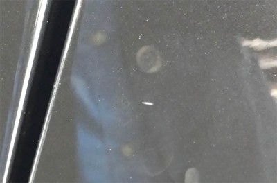

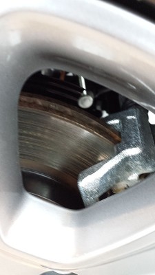

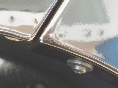

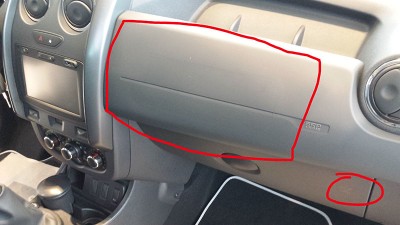

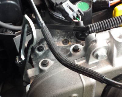

Ze względu na obiekcje salonu względem publikacji zdjęć, aby być w pełni obiektywnym przesyłam zdjęcia samochodu przygotowanego do odbioru. Niestety zdjęcia są z telefonu, dlatego część informacji zamieszczę w opisie:
1. Plastik deski rozdzielczej na wysokości poduszki powietrznej pasażera nie został wymieniony, odznacza się nadal (ciemniejszy zarys).
2. Rysy na desce rozdzielczej, nawiewach, schowku nadal występują, nie zostały wyeliminowane.
3. Nalot na silniku bez zmian (to raczej nie jest problem).
4. Silnik nadal faluje, nawet po rozgrzaniu, dodatkowo słychać co kilka sekund ciche "huczenie/zasysanie", a wibracje przenoszą się do kabiny, po podłączeniu do komputera nic nie zostało wykryte, natomiast w innym Dusterze taki odgłos nie występował.
https://www.youtube.com/watch?v=qGMDkemzJI8 (dźwięk zasysania słychać tylko na lepszych głośnikach/słuchawkach, najbardziej w 3 i 9 sek.).
https://www.youtube.com/watch?v=h20brZsGAvE
5. Rysa okazała się klejem (to akurat bardzo dobrze), felgi zostały umyte.
6. Rdza na wydechu i tarczach nadal występuje. Na tarczach występują ślady hamowania.
7. Rdzy na wahaczach i podsufitki zapomniałem sprawdzić.
8. Nakrętka wentyla została dokręcona, ale oczywiście była inna od 3 pozostałych, dopiero po mojej prośbie została wymieniona na poprawną z innego Dustera.
9. Nadkola zostały domalowane, ale jak widać na zdjęciach widać ingerencję w fabryczny lakier, dodatkowo na jednym nadkolu widać zdarty lakier.
10. Nadlewki nadal występują ale się z nimi pogodziłem.
11. Dodatkowo w dniu dzisiejszym zostały znalezione ubytki lakieru (kilka/kilkanaście), część została spolerowana, część zamalowana co niestety nie wygląda zbyt estetycznie (wypukłe punkty), części w ogóle nie dało się usunąć - pozostały białe ubytki.
12. Tapicerka na tylnej kanapie jest lekko pofałdowana, a gąbka w siedzeniu kierowcy odkształciła się (jakby ktoś przycisnął fotel kierowcy od lewej strony, skóra ma też pierwsze zagięcia).
Poinformowano mnie iż samochód jest zgodny z normami producenta, nie zaproponowano rabatu i dodatkowych akcesoriów, wyłącznie rabat 10% na usługi serwisowe. Ewentualnie zwrot zaliczki…..
Czekam na Wasze opinie.

Najbardziej nie mogę sie napatrzyć na tarcze - moje wyglądały podobnie po 40 tyś km!!!!

Tarcze mają ranty?:
http://www.daciaklub.pl/f...ad.php?id=11814
Rdza to pies bo stoją z takimi pordzewiałymi np w salonie Dacii w Radomiu ale jeżeli są ranty to to auto ma już kilka tys km za sobą.
Dziwne to auto. Żeby w 100% coś powiedzieć to na żywo trzeba by zobaczyć.
Jeżeli rzeczywiście lakier ma ubytki w kilku miejscach, zjechane tarcze, podrapania w kilku miejscach w środku to to jest demówka a nie auto bezkilometrowe, cudów nie ma.
PS
To jest demówka na 100% jeżeli są te ranty na tarczach, powstaną po kilku tys km i to jest chyba najważniejszy argument. Nie da się tego zrobić jeżdżąc nawet 2-3 km po placu. Jaki to auto ma stan licznika? Może nim jeździli bez rejestrowania albo na lewych blachach choć dalej to jakieś cuda.
