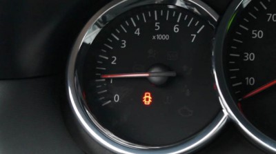

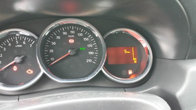

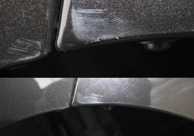

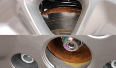

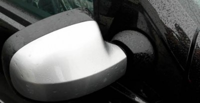

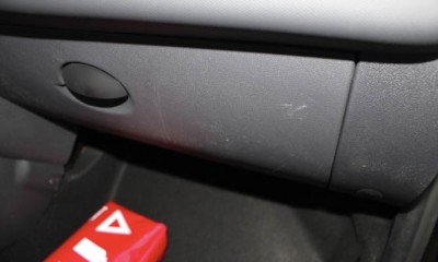

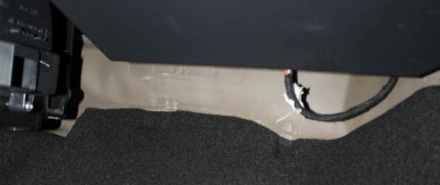

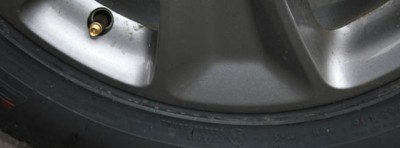

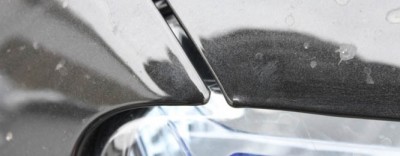

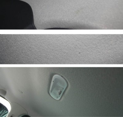

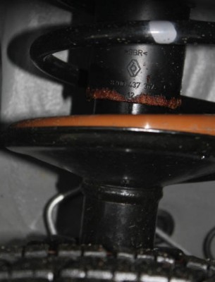

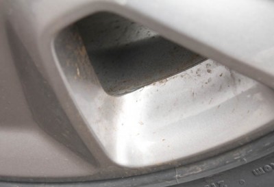

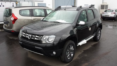

Witajcie,
Nadszedł dzień odbioru samochodu, a dokładniej jego dokładnego sprawdzenia przed podpisaniem umowy kredytowej i rejestracją. Niestety przy oględzinach zauważyłem trochę zastrzeżeń, być może przesadzam, ale wołałbym się upewnić przed pospisaniem umowy. Trochę inaczej wyobrażałem sobie fabrycznie nowy samochód, szczególnie, że część zamówionych elementów dodatkowych nie została jeszcze zamontowana więc nie miałem jak ich dzisiaj sprawdzić. Liczę na sugestie i rady z Waszej strony. Z góry dziękuję za pomoc.
P.S.
Występuje limit 10 zdjęć do posta, więc kolejne w następnej wypowiedzi.

hmmm, szczerze slabo to wyglada, u mnie po ponad 30tys km w rok auto nie ma takich przypadlosci. Wydaje mi sie ze wyglada przy tym lepiej a nie jestem specjalnym esteta.
Musial stac dlugo w wilgoci albo w slonym powietrzu bo ta rdza mocno juz widoczna.
Nie sa to wg mnie rzeczy dyskwalifikujace ale raczej nie powinno ich byc w nowym aucie, mowie tutaj o rysach na lakierze i elementach wnetrza.

Pokaż te zdjęcia sprzedawcy. Widzę na zdjęciach zarysowania i żeby je usunąć trzeba będzie zdjąć maszyną troszkę klaru. Jeżeli chcesz ten samochód to negocjuj cenę i nie ma mowy tu o rabat kilkaset złotych. W tym wypadku rozpatrywałbym tysiące zł

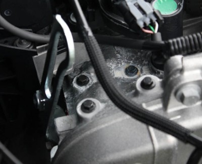

Wysłany: 2015-01-18, 09:48   DST

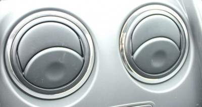

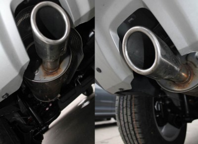

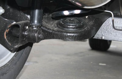

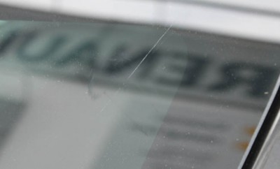

Witam.
1. Auto zapewne długo stało na placu stąd te rdzawe naloty. (Felgi masz aluminiowe więc rdza którą sfotografowałeś musiała skruszyć się z tarczy). Jak tylko chwilę pojeździsz nalot zniknie więc nie przejmowałbym się tym.

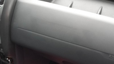

2. Odcisk na schowku- standard dla dużej partii produkcyjnej z 2014roku (możesz zgłosić do wymiany na gwarancji - na 90% akceptują ale też na 90% masz szansę, że nowy przyjdzie taki sam też z 2014roku).

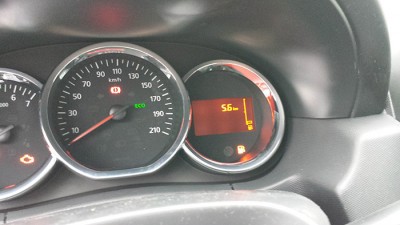

3. Falowanie silnika - prawdopodobnie będzie trzeba zrobić reprog na serwisie ale jest też opcja, że auto ma minimalne ilości paliwa w baku i dlatego tak dziwnie falują obroty.
4. Rysa na szybie - jeżeli to szyba czołowa można spróbować tą rysę spolerować (ze zdjęcia wnioskuję,że nie jest zbyt głęboka), jeśli nie da się spolerować domagaj się wymiany...
5. Trzask lusterek podczas składania - normalna oznaka pracy sprawnego mechanizmu zamykania.

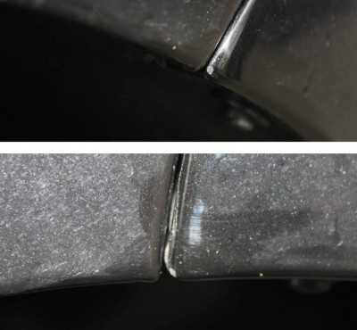

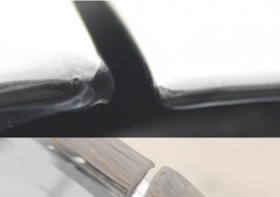

5. Uszkodzenia lakieru - rysy są do lekkiej polerki i znikną raz na zawsze...te nadwyżki lakieru na zakończeniach elementu (standard i tylko jeśli jest jakiś mega wielki bąbel który po dotknięciu palcem rusza się na wszystkie strony kwalifikuje element do ponownego lakierowania....w Twoim przypadku jak widzę po zdjęciu ta nadwyżka jest tylko minimalna i tym nie przejmowałbym się )
Auta muszą jakoś do nas przyjechać - jadą na lawetach....dacia do transportu stosuje ofoliowanie foteli kierowca/pasażer (gruba mocna folia na siedzisku i oparciu, gruba folia na podłodze (kierowca), gruba folia na progach, drzwi zabezpieczone przed obiciem....ale to wszystko.....tylko marki premium stosują na czas podróży fabryka-dealer oklejanie maski, drzwi, dachu i zderzaków a mimo to też zdarzają się jakieś wypadki.
Przypatrz się innym nowym Dusterom- wyglądają podobnie (za wyjątkiem tych rys na lakierze i szybie).....co więcej przypatrz się innym markom :mrgreen: - tam też te same przypadłości możesz znaleźć.

Zbychu504 napisał/a:
Jak odbierałem obecne auto (Citroen), takich historii nie było.
Jedyne co tu dopuszczam z tych niedoróbek to rdza na tarczach hamulcowych, wszystkie nie używane jakiś czas rdzewieją.
Mz takie uszkodzenia i nie doróbki w nowym aucie są NIE DOPUSZCZALNE!!! i Ja takiego auta nie odebrałbym (i nie odbiorę - a to jeszcze 2-3 tyg.) a wszystkie te uszkodzenia Serwis powinien usunąć przed wydaniem pojazdu!

Żadne z tych elementów nie dyskwalifikują auta - wszystkie są do korekty.
Marża na tym aucie z racji,że to 2014 została zapewne minimalna więc rabat kilka tyś zł nie wchodzi w grę - nikt do tego auta nie dopłaci.
Wentyl bez kapturka w aucie które stoi na placu czy kabel który niepoprawnie fabryka położyła i należy tylko poprawkę po montażyście zrobić?
Rdza na aluminiowej feldze??? Tarcze które zaszły nalotem bo auto stoi????
Jedyne co możesz użyć jako argumentu przetargowego : rysa szyby i rysa lakieru :-) ale te szkody są do zrobienia i jak tylko mają dobrego fachowca nawet nie zauważysz gdzie ów ryski były.

Posty: 2133
Wysłany: 2015-01-18, 10:11
Nalot na tarczach i tłumiku to nie problem. Elementy zawieszenia u mnie po 50 tys. nie mają rdzy.
Nie mogę pojąć zarysowań szyby, błotników i elementów wnętrza oraz zabrudzeń tapicerki.
Według mnie sprawa do duuużego upustu (połączonego z usunięciem wad PRZED odbiorem) lub odmowy przyjęcia TEGO wozu albo też rozwiązanie umowy i zwrot zadatku przez dilera.
Jeśli upust to 10 tys. zł bo samochód wygląda jak używane spanachane demo. Z tego co wiem dilerzy do demówek mogą udzielać rabatów do 19%. Przynajmniej tak było kiedyś. Jak odbierałem demo z przebiegiem to samochód wizualnie nie odbiegał od nówki z fabryki. To co Ci pokazali to chamówa.

Wysłany: 2015-01-18, 10:48
wszystko oprócz rysy na szybie to bzdura i jest normalne .
rdza na tarczach 100 % na wydechu na 50 % normalne ale domagaj się naprawy .
na podwoziu jest troszkę niepokojąca ale jeździł byś tak 20 lat i zanim ta belka przerdzewieje 2 razy blacha przegnije .
Ten wystający kabel dziwny , tzn tam jest zaczep do niego 10 sek i go przymocują z powrotem .
Rysy na lakierze , wystarczy raz przejechać pastą
rysy na plastikach plakiem ...
trzaskanie lusterka norma
nalot na silniku to norma
Godzinka przy autko i będzie na błysk
a to że tarcze zardzewiały to na nawet dobrze tzn że nikt nim nie jeździł
A na tej szybie to na pewno rysa ?
bo wygląda trochę jak jakiś bród ...

Brudna tapicerka, rysy na plastikach, wgniecenie na airbagu pasażera - winni usunąć przez okazaniem klientowi. Może to i dobrze, że Kolega widział ten pojazd przed odpicowaniem. Wie co na prawdę kupuje. Co do szyby rysa do usunięcia + jakiś fajny rabat lub akcesoria za free do wynegocjowania. Generalnie spodziewamy się, że nowy pojazd będzie jak z fabryki, z taśmy montażowej, widać w daci to jest nieosiągalne.

Jakakolwiek ingerencja w fabryczny lakier nie wchodzi w grę ze względu na drugą warstwę lakieru, wolę mieć te nadlewki i rabat aniżeli mieliby kłaść nowy lakier, który pewnie nie będzie rozprowadzany przez automat jak w fabryce. Jeżeli chodzi o polerkę to jakim cudem skoro w niektórych miejscach są bąble lub sam podkład bez lakieru? Będzie wymagało to kolejnego malowania, a chcę mieć nowy samochód bez poprawek lakierniczych. Samochód oczywiście był mierzony miernikiem grubości lakieru - w zależności od miejsca 95-145, dokładnie byłbym w stanie stwierdzić po umyciu samochodu.
Odnośnie falowania silnika to mogła to być kwestia niskiego poziomu paliwa, samochód miał przejechane 5km ale poziom benzyny migał.

"ale te szkody są do zrobienia i jak tylko mają dobrego fachowca nawet nie zauważysz gdzie ów ryski były." - A jeżeli mają kiepskiego? No właśnie...
Czy naprawdę nikt nie odpowiada za uszkodzenia powstałe w transporcie bądź wady powstałe w samej fabryce?
"Nalot na tarczach i tłumiku to nie problem. Elementy zawieszenia u mnie po 50 tys. nie mają rdzy.
Jeśli upust to 10 tys. zł bo samochód wygląda jak używane spanachane demo. Z tego co wiem dilerzy do demówek mogą udzielać rabatów do 19%. Przynajmniej tak było kiedyś. Jak odbierałem demo z przebiegiem to samochód wizualnie nie odbiegał od nówki z fabryki."
Mój sprzedawca zapewne będzie to dzisiaj czytał więc podpisuje się pod tym w pełni.
Dziękuję raz jeszcze i czekam na kolejne opinie.

Jeżeli wskaźnik rezerwy miga to nie jest jeszcze niski poziom paliwa. On jest dopiero jak przestaje migać i masz puste okienko - obwódkę.
Posty: 4274
Wysłany: 2015-01-18, 15:57
W "starych" przedliftingowych daciach jak sie zapala rezerwa to jest 5-6 l paliwa i zero kresek. W nowej daci jest jeszcze miganie - stan "przedrezerwowy "- oraz pusta cegiełka - rezerwa ?

oraz zdjęcia poziomu paliwa (prostokąt migał) ile oznacza to paliwa?
Ile tysięcy obrotów powinno być po uruchomieniu silnika na luzie oraz po jego rozgrzaniu?
145 mikronow to raczej nie jest jedna warstwa lakieru wiec juz fabryka malowala 2 razy niektore elementy, ale to w sumie dobrze, lepsze zabezpieczenie
