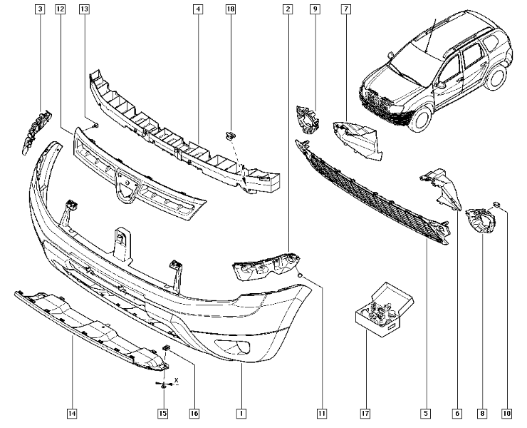

Ale to nie zmienia faktu, że chciałbym się dowidzieć jak wygląda ten wspornik, który to niby mi pękł,
Ma ktoś jakiś schemat ?
piku - 2014-08-24, 20:59
grapess napisał/a:
to podobno moja wina, że zderzak odpadł. Na zderzaku nie ma śladu uderzenia,.
Jest faktem, że zderzaki w Daciach montowane są fatalnie, bardzo słabiutko. To jest jeden z tych "nienormalnych" elementów w Daciach. Mi też "wyskoczyły" jakieś mocowania w zderzaku i lekko odstawał. ASO poprawiło bez problemu na gwarancji. Teraz będę sprawdzał drugi, bo też w jednym miejscu nie jest sztywno. Upieraj się, ze mają to zrobić w ramach gwarancji. Pisz też bezpośrednio do Renault. Mi odpisali. Tobie pewnie też odpiszą.
laisar - 2014-08-24, 21:59
grapess napisał/a:
Chodzi zapewne o nr 5 na schemacie na samym dole - ref. 622210972R, 205 zł brutto (mocowany do nadwozia nitem 7705096011).
Relacje z podobnej naprawy w dusterze - http://www.daciaklub.pl/forum/viewtopic.php?t=9374

grapess - 2014-08-25, 14:14
laisar, Dzięki, pomógł :mrgreen:
205 zł brutto
, to by się zgadzało.
A ile może kosztować wymiana tego czegoś ( robocizna ), czy da się naprawić?
laisar - 2014-08-25, 14:45
grapess napisał/a:
Sam wspornik 0,1 rbg, ale najpierw trzeba zdjąć zderzak - dodatkowe 0,6 rbg.
(Stawka w ASO: 170 zł/rbg brutto).

Sandy - 2014-09-01, 13:31
grapess napisał/a:
Skąd bierzecie te schematy zderzaków? Interesowałby mnie schemat do Sandero I.
laisar - 2014-09-01, 14:17
Sandy napisał/a:
Interesowałby mnie schemat [zderzaka] do Sandero I
Ideowo jest bardzo podobny do dusterowego - minus ślizgi / wsporniki boczne, bo przykręca się bezpośrednio do blach.
Instrukcja demontażu: http://www.daciaklub.pl/forum/viewtopic.php?t=5351
