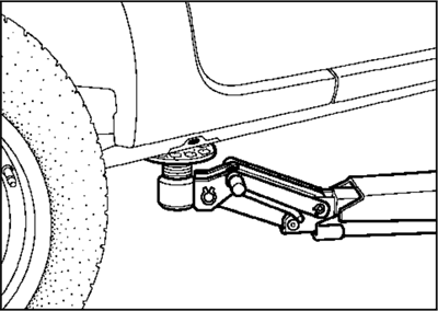

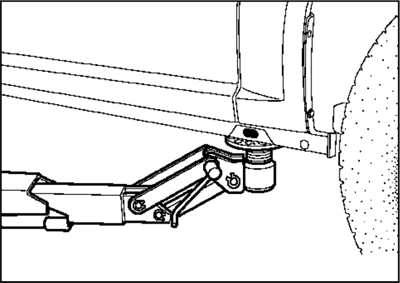

W daci w ori miejscu do podnoszenia jest wypukłe (blaszka) . Więc żeby się nie bawić trzeba kupić podnośnik z przerwą w główce . Coś takiego http://allegro.pl/lewarek...3449312623.html
Nie wiem czy taki otwór nie będzie za mały trzeba sobie zmierzyć .
Blaszka wystaje na 2,5 cm

ktoś mi powie jak za pomocą takiego podnośnika słupkowego bezpiecznie podnieść dustera ?
wojtek_pl - 2015-02-04, 08:33
Ja bym się wczołgał pod samochód i podnosił za elementy zawieszenia... Szczerze to nie zaglądałem tak szczegółowo pd Dustera... :oops:
W Jeepie to pod most po prostu podstawiałem. Tyle, że musiałem dłuuugi podnośnik sobie zafundować (właśnie... gdzie ja go schowałem...? :-| ) bo prześwit duży i małego 5T nie starczyło. O podnoszeniu Jeepa za budę zwykłym podnośnikiem nie miałam co marzyć - za duży skok zawieszenia.
Karenzo - 2015-02-04, 08:57
też chciałem za wahacz czy belkę z tyłu ale w trasie to może nie być takie łatwe jak w garażu .
Dużo osób kupiło takie podnośniki ale nikt nie wypróbował jak się z tym obchodzić w praktyce
eplus - 2015-02-04, 09:20
Ja przy przejściach wiosna/jesień używam hydraulicznego. Z tyłu często podstawiam pod ramię belki skrętnej (4x2) zaraz za punktem obrotu, bo szybciej idzie, niż za budę (ale instrukcja zabrania podnoszenia za wahacze). Z przodu stawiam gdzieś pod podłogą za przednim kołem na wzmocnieniu.
Poloneza kiedyś też podnosiłem za most, ale po zastanowieniu stwierdziłem, że most jest przecież zeszyty śrubkami z lewej i prawej połówki - spróbujcie sobie wyobrazić, jakie siły działają na te śrubki, gdy auto obciąża końce pochew półosi przez resory, a podniesione jest za most w środku :?: :?: :?:
Dar1962 - 2015-02-04, 10:02
nic nie stoi na przeszkodzie aby podstawiać w miejscu przewidzianym na podnośnik fabryczny. Jest tam gruby metalowy rant. Żeby nie kaleczyć blach wystarczy kawałek grubej gumy. Podnośnik słupkowy jest niestety o wiele mniej stabilny i gdzieś na miękkim poboczu musi mieć twardą stabilną podstawę
Karenzo - 2015-02-04, 11:38
ale główka podnośnika jest płaska lub ma rowek na 1-2 mm a ten rant ma z 15 mm
też myślałem za wzmocnienie podwozia ale trzeba zauważyć że czym bliżej środka tym siła musi być większa .
O podnośnik się nie boje bardziej że podłoga nie wytrzyma a ta w naszych dusterach jest wybitnie cienka
Ogólnie blacha jest tak nędzna że jak podnosiłem 18 letniego rupiecia całego przerdzewiałego to mniej się bałem niż przy dustarze
zacząłem podnosić za próg to trzeszczał jak by miał zaraz się rozpaść
jak za podłogę to widziałem jak się podłoga wyginała

Pomysły pomysłami ale dalej nikt nie napisał za co podnieść przednie koła podnośnikiem słupkowym .
Fabryczne miejsca na progu odpadają bo jest rant na 1-2 cm
podłoga jest za cienka
a za wahacze zabrania instrukcja

Od początku używam słupkowego i nic się z progami nie dzieje. Na główkę podnośnika podkładam kawałek twardej gumy lub klocek bukowy i jest OK.
Karenzo - 2015-02-05, 11:34
jak na ten rant gumę ?
zachjan - 2015-02-05, 12:09
Tak, podstawiasz podnośnik słupkowy w miejsce oryginalnego. A guma między główkę podnośnika a rant
Dar1962 - 2015-02-06, 12:16
duży solidny i gruby krążek gumy ugnie się pod naciskiem rantu, zabezpieczając go przed uszkodzeniem i przesuwaniem - polecam wspomnianą wyżej połówkę bałwanka ;-)

laisar - 2019-04-12, 10:52
jammo napisał/a:
właściwe miejsce przyłożenia lewarka
We wszystkich daciach tak samo - http://www.daciaklub.pl/forum/viewtopic.php?t=1290
Fabryczny podnośnik wkłada się jego zaczepem w otwór.
Belphegor - 2019-04-12, 10:53
Przecież macie wyraźnie oznaczone miejsce na podnośnik z przodu i z tyłu. :roll: Nawet takie charakterystyczne zgrubienie blachy widać.
BLACHA_997 - 2019-04-12, 10:59
jammo napisał/a:
Sam się zastanawiam, gdzie w Dusterze jest to właściwe miejsce przyłożenia lewarka. Jak ostatnio zmieniałem koła na letnie, to sam nie wiedziałem gdzie podstawić podnośnik ( mam w garażu ten na kółkach tzw. żaba) i ostatecznie podłożyłem na zgrzewie progu i podłogi.Są tam takie lekko wystające poniżej zgrzewu blachy i uznałem, że to chyba tu, ale tak po prawdzie to nie wiem, czy miałem rację.Zresztą trzeba uważać na konserwację .
Jak ktoś z kolegów ma wiedzę na ten temat, to chętnie się dowiem.
Dustery dostają typ podnośnika zaprezentowany na drugiej fotografii (ten z z "wieżyczką"). Pasuje idealnie i po podniesieniu koła ma jeszcze zapas. Jeśli chodzi o punkt podparcia to tak jak w instrukcji zarówno z tyłu jak i z przodu na progu znajduje się wzmocnienie w którym umieszczamy podnośnik. Nie należy się bać, że ta wystająca z progu blacha zdeformuje się - warunek podnośnik ma trafić właśnie w to miejsce. Zdjęcia powyżej
Z tego co pamiętam w starym Dusterze chyba był pierwszy typ podnośnika, ale też starczał.
