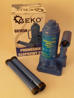

żaba jest stanowczo za ciężka i nieporęczna, do wożenia o wiele lepiej nadaje się słupkowy - znacznie mniejszy, lżejszy i tańszy, trzeba tylko dopasować wysokość podnoszenia i tonaż. I zaopatrzyć się w kawałek podkładki (np deski) bo jak się trafi miękki grunt, to wiadomo... :->

A wejdzie toto do schowka w nadkolu bagażnika (mam LPG-brak miejsca na koło) ?
Ostatnio zmieniony przez Ajgor 2015-02-03, 20:34, w całości zmieniany 1 raz
Wysłany: 2015-02-03, 20:43
no i ja mam taki słupkowy tylko do 5 t i jak mam to cudo użyć jak nie ma żadnego miejsca podparcia

ktoś mi powie jak za pomocą takiego podnośnika słupkowego bezpiecznie podnieść dustera ?

Ja bym się wczołgał pod samochód i podnosił za elementy zawieszenia... Szczerze to nie zaglądałem tak szczegółowo pd Dustera... :oops:
W Jeepie to pod most po prostu podstawiałem. Tyle, że musiałem dłuuugi podnośnik sobie zafundować (właśnie... gdzie ja go schowałem...? :-| ) bo prześwit duży i małego 5T nie starczyło. O podnoszeniu Jeepa za budę zwykłym podnośnikiem nie miałam co marzyć - za duży skok zawieszenia.
Wysłany: 2015-02-04, 08:57
też chciałem za wahacz czy belkę z tyłu ale w trasie to może nie być takie łatwe jak w garażu .
Dużo osób kupiło takie podnośniki ale nikt nie wypróbował jak się z tym obchodzić w praktyce
Posty: 3564
Wysłany: 2015-02-04, 09:20
Ja przy przejściach wiosna/jesień używam hydraulicznego. Z tyłu często podstawiam pod ramię belki skrętnej (4x2) zaraz za punktem obrotu, bo szybciej idzie, niż za budę (ale instrukcja zabrania podnoszenia za wahacze). Z przodu stawiam gdzieś pod podłogą za przednim kołem na wzmocnieniu.
