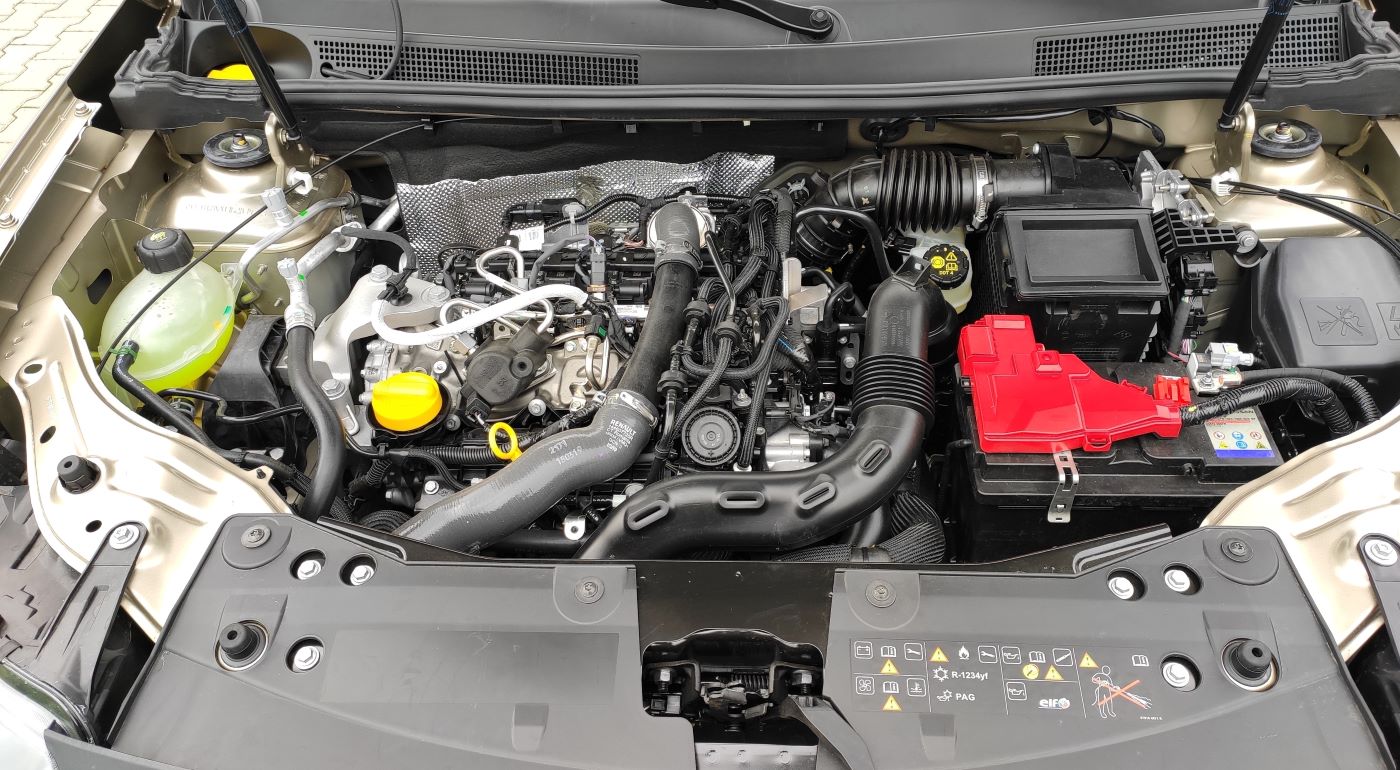

Ile czynnika klimatyzacji i jaki olej w układzie jest w Dusterze 2016 1.6 sce?
toka93 - 2019-04-28, 13:08
Otwórz maskę i na pasie przednim jest naklejka. Powinien być 123yf, ale to Dacia więc może być stary czynnik.
Piitubski - 2019-04-28, 14:17
U mnie jest na szczęście R134a.

Temat postu: Klimatyzacja - ilość czynnika
Nie od końca aktualna (bo nie ma Lodgy z czynnikiem R1234yf), ale może się przydać.
Klimatyzacja, ilość czynnika i oleju
Dracid - 2019-06-26, 06:32
No właśnie to jest śmieszne, że auto jest od 2017 na rynku, a nigdzie przenigdzie w żadnym zestawieniu nie jest napisane, ile czynnika wchodzi do lodgy z R1234yf.
Podobno 550 g (tak mi kiedyś powiedzieli w ADD we Wrocławiu) i tego się trzymam, natomiast jaka jest prawda, to kto to może wiedzieć.
tAboon - 2019-06-26, 06:38
Dracid, jak dobrze pamiętam, to chyba na przednim pasie pod maską jest naklejka z info ile czynnika powinno wchodzić.
laisar - 2019-06-27, 12:09
tAboon napisał/a:
Chyba nie - jest tylko informacja o rodzaju czynnika:
Jednakże udało mi się w końcu znaleźć w dokumentacji odpowiednie dane, więc zaktualizowałem informacje w naszym kompendium - http://www.daciaklub.pl/f...pic.php?t=10641 / http://www.daciaklub.pl/user/dacia-klima.htm
tAboon - 2019-06-27, 12:43
Brawo Ty :)
Wiedziałem, że coś było na pasie przednim, a nie miałem okazji u siebie sprawdzić.
