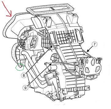

Wysłany: 2012-05-04, 18:39   Wlot powietrza obiegu wewnętrznego
W przypadku obiegu otwartego powietrze do kabiny zasysane jest z dworu z podszybia - zaznaczone czerwoną strzałką :
A którędy zasysane jest powietrze w przypadku obiegu zamkniętego ? Ktoś wie ?
Od razu przyznaję, że znam odpowiedź.

Ale którędy dokładnie zasysa powietrze przy obiegu zamkniętym, zaznacz strzałką na tym rysunku.

Nagrzewnica OIDP musi mieć 2 węże/2wyjścia, strzelam w ślepa że zasysa tą "rurką" którą zaznaczyłem, ale tak jak mówię - to strzał...

Benny86 - Błędna odpowiedź.

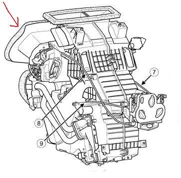

Ile razy można zgadywać? Jakby co wygraną odstępuje, zielone kółko - czyżby tędy zasysa?

benny86 - niestety nie - to co zaznaczyłeś to plastyk a obok nie rurki od nagrzewnicy.

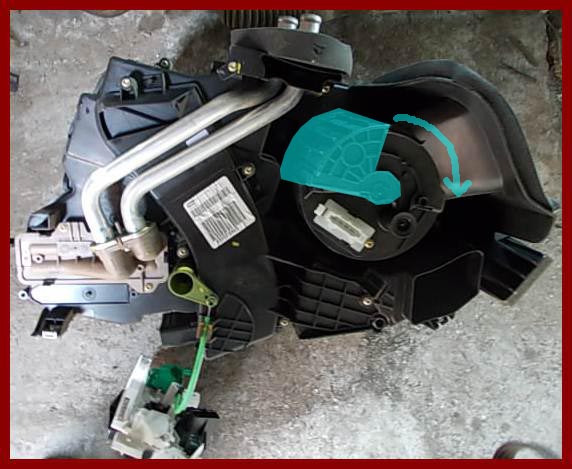

Mała podpowiedź - na tym zdjęciu widać to miejsce :
Wysłany: 2012-05-04, 19:26
Zasysa od spodu silnika wentylatora - na tym rysunku na okrągłym boku korpusu silnika widać kratkowany kawałek plastiku w kształcie ćwiartki koła, który porusza klapką odsłaniającą wlot powietrza z kabiny (i zamyka wlot zewnętrzny).

Na fotce: klapka w kształcie ćwierć walca, koło błękitnego elementu z prawej strony zdjęcia.

Laisar dobrze, ale dla pewności zaznacz strzałą.

Ja wstawię inne zdjęcie, które pokazuje jak na dłoni opisywane miejsce zasysania powietrza :
Czy już widzicie ?

Pod zaznaczoną na niebiesko klapką, która porusza się zgodnie ze strzałką:

A no właśnie, dokładnie tędy :
Fajna zagadka ? :)
A co do bombki do czyszczenia klimy, to warto przy obiegu zamkniętym nakierować bombkę właśnie w ten otwór.

Tylko mekintosz musisz jeszcze zdjąć tapicerkę co jest nad pedałami, albo zdjąć tylko jeden zaczep od strony nagrzewnicy i wtedy lekko odgiąć tapicerkę i wycelować bombką w kratkę.
