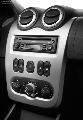

Nie mam Dacii i dlatego zawitałem na to forum - czy ktoś pomoże zidentyfikować model tego radia?
Ono jest ponoć opcjonalnie montowane w Dacii Sandero i Duster i jest tworem Blaupunkta - ja nabyłem je za niewielkie pieniądze używane, wsadziłem je do Twingo i pięknie działa łącznie ze sterowaniem pod kierownicą.
Wprawdzie radio w sumie jest proste, ale przydałaby mi się instrukcja obsługi, bo czasem są tam opisane jakieś przydatne, a ukryte funkcje.
Druga sprawa to gniazdo anteny - jest dość nietypowe:
Czy to jest jakiś patent Blaupunkta lub Renault, czy też jest szansa na zakup wtyczki lub adaptera w jakimś sklepie? Na razie nie udało mi się znaleźć. Podejrzewam, że w ASO będzie, ale jak zwykle drogo.
Z góry uprzejmie dziękuję i pozdrawiam!

To nie może być Blaupunkt - Blaupunkt wyświetliłby "Breslau" :!: :idea: :mrgreen:
Blaupunkt dawniej był marką Grundiga, Grundig od paru lat należy do Turków... :roll:
To surowe wzornictwo z serii VW alfa, beta, gamma zawsze mnie przygnębiało, już wolę chińskie fajerwerki i wodotryski.
CD w samochodzie to wg mnie przeżytek, chyba, że ktoś potrzebuje, odróżnia i docenia samplowanie 128bitx44kHz.

Wysłany: 2011-11-11, 12:52
Mój zamysł był ogólnie taki, żeby było radio z Mp3, brzydkie, fabryczne i bez zdejmowanego panelu ;-)
Co do informacji, że jest to Blaupunkt, to mam ją m. in. z tej strony: http://www.autoevolution....image-4469.html
