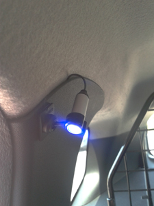

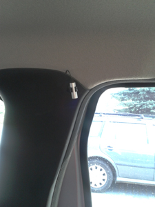

Wysłany: 2011-08-26, 09:29   Doświetlenie tylnej kanapy.
Doświetliłem tył Daćki, bo wkurzało mnie zapinanie dzieci w pasy po zmroku, no i potykały się na progu nieprzyzwyczajone do nowego auta.
Ktoś się już w coś takiego bawił?

Kupiłem najprostrze diody z Auchana pojedyncze, ale kierowane (takie że niby do czytania). Kiedyś tam przykleję obrysówki, czy coś mocniejszego, ale też na diodzie (prądu nie zabiera). Na razie jest O.K. Światła dużo nie daje, ale do pasów i progów wystarcza. Poza tym często puszczam dzieciakom DVD w aucie i nie chciałem czegoś zbyt jasnego. To już jak kto woli. Podpiąłem się do lampki w bagażniku i rozciągnąłem kabelki (najcieńszy głośnikowy) pod plastikiem do obu słupków tylnich. Zaraz skoczę zdjęcie zrobić, ale wieczorem lepiej by wyszło. :-)

Też mam taśmę dwustronną, ale odkąd nitrem przecieram delikatnie miejsce przed przyklejeniem, nic mi nie odpada.
Fotkę z nocy już po weekendzie. :-D

Wysłany: 2011-08-26, 14:45
Nawet fajnie wyszlo. Czy one gasna same po jakims czasie czy pala sie non stop ?
dragon
Silnik: 1,6 LPG
Dołączył: 24 Sie 2011
Posty: 144
Wysłany: 2011-08-26, 16:59
Sciemniają powolutku jak całe światło w wnętrzu, ale efekt niezamierzony. Tak ma tylna lampka.

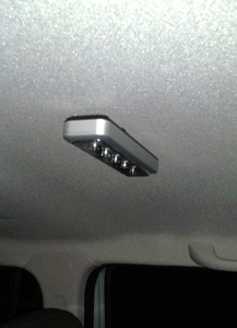

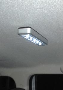

Wysłany: 2011-10-13, 09:58
GENIALNE W SWEJ PROSTOCIE!!! Kombinowałem kiedyś z oświetleniem tyłu w Dusterku. Kupiłem w Biedronce dwa komplety lampek led, żeby oświetlić moja kolekcję aut PRL-u i EUREKA!!
Komplet lampek z biedronki 10zł.
Cyjanopan 2,50zł.
Rzep (ten z chaczykami) 2,50zł.
PLUSY:
-wieszam w autku gdzie chcę
-dobrze świeci
-mam w każdej chwili przenośną latarkę!
-zostały jeszcze dwie na 5 led :)
Plik ściągnięto 27460 raz(y) 74,18 KB
Plik ściągnięto 27460 raz(y) 77,65 KB

Świetny pomysł, a jeśli można ją w każdej chwili odczepić to przyda się np oświetlić komorę silnika przy nalewaniu płynu do spryskiwaczy gdy jesteśmy nocą w trasie.
Ostatnio zmieniony przez Dusterjack 2011-10-15, 09:45, w całości zmieniany 1 raz
dragon
Silnik: 1,6 LPG
Posty: 144
Wysłany: 2011-10-15, 20:27
W komorze nie ma do czego przyczepić.. ale w zęby się mieści ;-)
ACHA! Jak zaświecić tę lampkę to ta przednia wydaje się ciemna jak .....
