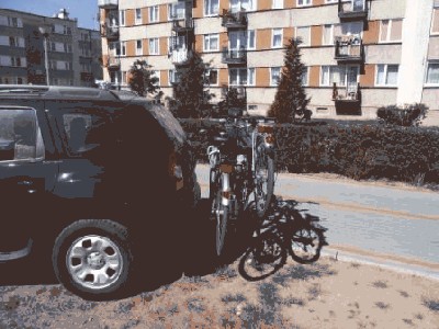

to ja dorzucę foty dastiego z bagażnikiem na haku Handy On
Plik ściągnięto 389 raz(y) 57,48 KB
Plik ściągnięto 435 raz(y) 57,99 KB
Ostatnio zmieniony przez malygabrys 2011-06-03, 21:03, w całości zmieniany 1 raz
Wysłany: 2011-06-03, 23:49
To może dorzuć jeszcze ilustrację otwierania klapy...?

Wysłany: 2011-06-04, 05:15
Bagażnik się otwiera ale bez rowerów.
Zdjęcia zrobię jak go znowu założę - dzisiaj auto jest w Poznaniu a ja nie, a potem znowu 2 tygodnie mnie nie będzie - takie czasy i robota, ale jak już założę to pyknę fotę i wrzucę do tematu. ;-)

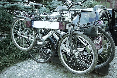

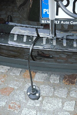

Wysłany: 2011-07-22, 13:28   bagażnik na klapę - duster
w wątku n/t bagażników rowerowych obiecałem kiedyś, że pokażę, jakie rozwiązanie ja stosuję. No to pokazuję - wyodrębniłem w nowym temacie, coby zainteresowanym było łatwiej znaleźć.. ;-)
UWAGA
zdjęcia miały być w odwrotnej kolejności, ale już nie będę zmieniał 8-)
po założeniu - widok z boku
Plik ściągnięto 427 raz(y) 149,97 KB
po założeniu - widok z tyłu
Plik ściągnięto 472 raz(y) 139,21 KB
to złącze po wpięciu wtyczki od dodatkowego oświetlenia
Plik ściągnięto 379 raz(y) 67,94 KB
to uprzednio zamontowane złącze elektryczne (takie, jak do haka, ale chowane w bagażniku)
Plik ściągnięto 310 raz(y) 106,45 KB
tak wygląda zaczepienie o klapę
Plik ściągnięto 422 raz(y) 76,95 KB
to sam bagażnik przygotowany do założenia
Plik ściągnięto 419 raz(y) 158,52 KB
zestaw do montażu - bagażnik, dodakowe światła z dolepioną repliką tablicy rejestracyjnej, gumki, poprzeczka do roweru damskiego
Plik ściągnięto 399 raz(y) 145,15 KB

Masz jak widac dodatkowa instalacje - gniazdo zasilania oswietlenia. Ile caly zestaw kosztowal ? Slyszalem, ze sie raczej poleca bagazniki na hak , a odradza na klape.

Ale w Sandero raczej nie potrzeba dodatkowej instalacji elektrycznej - przecież tablica jest na dole przy zderzaku...
Posty: 3579
Wysłany: 2011-07-22, 21:12
No a lamp rowery nie zasłonią :?:
czaju
Marka: Dacia,Citroen,Ford
Model: Duster,C4 GP,Fusion
Rocznik: 2010.2014
Pomógł: 27 razy
Dołączył: 06 Sty 2009
Posty: 1853
Wysłany: 2011-07-22, 21:16
zależy jakie duże rowery - lampy są po bokach i dość wąskie...

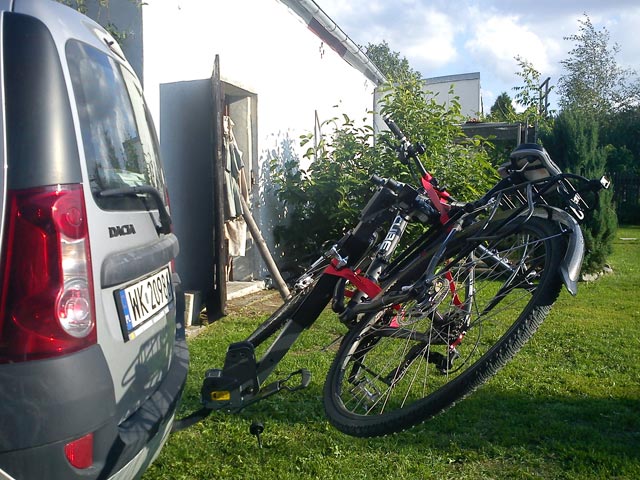

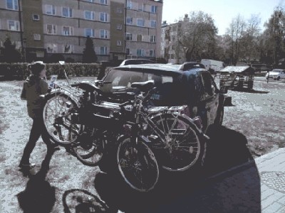

W ostatnie wakacje też stanąłem przed problemem przewozu rowerów.
Najpierw parę razy skorzystałem z wypożyczalni, gdzie wziąłem prostą i toporną platformę na hak jakiegoś polskiego producenta.
Nawet zadowalająco spełniła swoje zadanie, ale potem znalazłem interesujący (jak mi się wydało) wieszak na hak, więc mając w perspektywie wyjazd prawie trzytygodniowy - oraz kolejne w przyszłości - postanowiłem go kupić.
Wspomniana wcześniej w tym temacie odsuwana Atera Strada podrożała przed latem do ponad 2 kzł, więc wymyśliłem, że wystarczy mi wieszak z systemem szybkiego montażu na haku oraz łatwego ładowania i zdejmowania samych rowerów.
Założenia spełnił Inter Pack Viking, za dość atrakcyjną cenę 399 zł - bardzo solidny i porządnie wykonany, choć może niespecjalnie cudnej urody. Mieści 4 rowery o maksymalnej sumarycznej wadze 60 kg oraz składa się do rozmiaru 90 x 40 x 30 cm.
Niestety, przeoczyłem jedną istotną rzecz - rower córki, którego nie miałem pod ręką, bo był razem z nią na wakacjach, okazał się niekompatybilny z wieszakiem ): Oczywiście wiedziałem, że do damki będzie potrzebny adapter, jednak specyficzna geometria ramy powoduje, że nie udało mi się znaleźć pasującego...
Poradziłem sobie i rowery przewoziłem, choć nie do końca <; zgodnie ze sztuką wg instrukcji obsługi - ale oczywiście stabilnie i bezpiecznie!
Mimo wszystko bardzo utrudnia to jednak założony, w miarę łatwy dostęp do bagażnika, więc poważnie rozważam odsprzedaż tego wieszaka. Tym bardziej, że dla hatchbacków powinien być dużo praktyczniejszy, bo mocno się odchyla... (W razie czego - służę przymiarkami bądź pomiarami).
Udany załadunek
Plik ściągnięto 21675 raz(y) 95,62 KB
Maksymalne odchylenie
Plik ściągnięto 21675 raz(y) 86,17 KB
Ostatnio zmieniony przez laisar 2011-10-16, 09:43, w całości zmieniany 1 raz

laisar,
Nie bardzo sobie wyobrażam jazdę z tak załadowanymi rowerami jak na pierwszym zdjęciu. Chyba tylko poza obszarami dopuszczonymi do ruchu pojazdów. :shock:
Wysłany: 2011-10-15, 19:58
Dlaczego?
Z poprawnie załadowanymi i tak przez tylną szybę nic nie widać (podobnie jak przy komplecie pasażerów).
Z poprawnie załadowanymi szerokość auta jest taka sama.
Z poprawnie załadowanymi wysokość auta jest oczywiście mniejsza, ale nawet w takiej konfiguracji całość jest sporo niższa niż z - dopuszczalnymi przecież - rowerami na dachu.
No wię o co cho?
