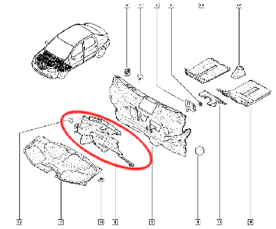

W dci i 16V jest chyba fabryczne wygłuszenie za silnikiem.
Dokumentacja podje, że tylko w dieslu:
wykładzina tłumiąca (60 01 548 915)
