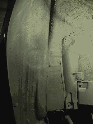

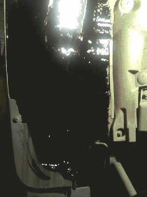

Ja pomazialem dzisiaj przod nadkoli tylnych kol takim bitexem jakims. Sam nie wiem czy to potrzebne ale mialem wrazenie, ze fabryczne zabezpieczenie bylo tam bardzo cienkie a ewidentnie widac, ze kola ladnie tam "plukaja" (tak jak wszedzie w nadkolu jest piasek to tak z przodu jak i z tylu sa paski idealnie domytego plastiku/metalu wyraznie odpowiadajace bieznikowi opony). Zobaczymy jak to wyjdzie - aktualnie wszystko schnie - wieczorem pojde zobaczyc jak z zaciekami itp itd. Jesli wszystko bedzie OK to nastepny ruch do przemyslenia to ten pomysl z guma lub gruba folia. Ojciec tez polecal (z krycia dachu) poprostu "wlepienie" takiej siatki montazowej i jej zamacianie - mysle, ze to by tez zdalo ladnie egzamin.
Ogolnie najbardziej mnie boli wlasnie zerowe zabezpieczenie przed uderzeniami kamieni a to w zimie - szczegolnie przy wyjazdach na slowacje (gdzie sypie sie zwirem a nie sola) powazna bolaczka (a przynajmniej - powod do obaw).
Pierwsze koty za ploty - jak bedzie OK to pewnie bede kontynuowal - teraz troche pojechalem na zywiol bo chcialem wykorzystac te ostatnie kilka tygodni suchej pogody itp itd :)
Po
Plik ściągnięto 372 raz(y) 32,16 KB
Przed
Plik ściągnięto 353 raz(y) 40,06 KB
