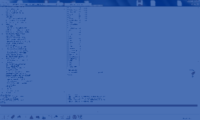

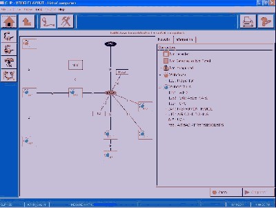

Laisar konfiguracja i opcja występowania poł. UCH - Airbag jest tutaj :
Natomiast kontrola stanu wejść UCH wygląda tak :

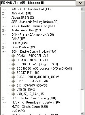

Na Megane z
Multiplex danych w sieci
trzeba
DDT2000 +
derelek Interfejs
lub CLIP
Plik ściągnięto 1150 raz(y) 86,49 KB

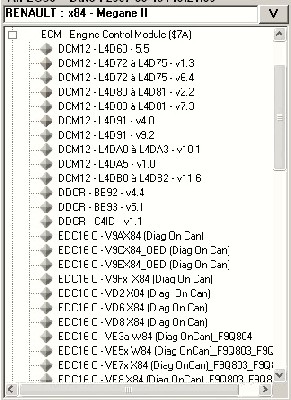

nerx napisał/a:
Tzn na zwykłym DDT2000 z kablem KKL nie pójdzie? Widziałem, że u innych działa...
ECU z zieloną ikonę (DIAGonCan)
Nie działa z interfejsem KKL

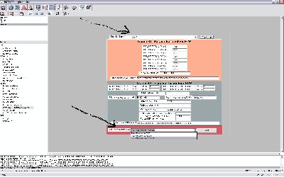

Mam też pytanie do czego słuszy rozwijane u góry zdjęcia pole w którym obecnie jest APV (może to dotyczy jakichś uprawnień?) a także pole na dole zdjęcia ;choix de la functione; ( to dotyczy resetowania egr silnika i ustawień auta ale jakie niesie konsekwencje?). zdjecie "stan kilometrow j"
Panowie mam też pytanie co mam zrobić żebym np mógł edytować wartości zadane tak jak np obroty
Proszę o pomoc
