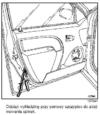

Widziałem ten obrazek natomiast nie posiadam tych "specjalistycznych" urządzeń, dlatego postanowiłem na forum zapytać starych wyjadaczy jak się dobrali do swojej maszyny, może są jakieś wypróbowane, nieinwazyjne sposoby lub tajniki ?;)
Nie chce się siłować z tym kawałkiem plastiku, bo nie chce go połamać za cene ściągniecia.

nieznamsie napisał/a:
W jaki sposób bezinwazyjnie ściągnąć osłonę drzwi, ponieważ pomimo odkręcenia 3 śrubek nadal trzyma się uparcie.
Odkręcasz te 3 śruby.
Od strony wewnętrznej drzwi(od strony zawiasów) podważasz osłonę klamki i ją ściągasz.
Następnie kolistymi ruchami klamkę zdejmujesz z "druta", który ciągnie za mechanizm otwierania drzwi.
Następnie wkładasz paluszki, lub same opuszki palców pod tapicerkę od spodu przy głośniku i ciągniesz silnie w swoją stronę. Będziesz miał opór, bo tapicerka oprócz plastykowych zaczepów jest jeszcze przy krawędzi przyklejona na taką mastykę - to jest taka plastelina tylko bardziej lepiąca się.
Ale spokojnie, ciągniesz mocno tą tapicerkę, będziesz słyszał jak zaczepy wyskakują, i ciągniesz idąc w stronę zewnętrzną drzwi. Mastyka jest koloru czarnego do wielokrotnego użytku. Także się o to nie martw, bo później przy montażu użyjesz tej samej mastyki.
Zaczepy są bardzo porządne i nie pękają - czyli ich nie uszkodzisz.
Ogólnie demontaż tapicerki jest prostu.
PS. A to są przednie drzwi czy tylne ? Bo opis dotyczy tylnych drzwi.
Jeśli mowa o takich drzwiach :
to demontaż jest trochę inny.

To jest takie wzmocnienie tapicerki, aby w tym miejscu miała się na czym opierać o drzwi.
Widzę że masz też szyby manualne, czyli jeszcze musiałeś zdjąć korbkę - ale demontaż jej jest taki sam jak chyba w każdym aucie.
U mnie tapicerka przednia wygląda tak :
Widać, że otwór pod głośnik to nie tylko dziura, ale również i daszek dla głośnika, aby woda na niego nie kapała.
